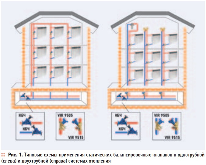

Рис. 1. Типовые схемы применения статических балансировочных клапанов в однотрубной (слева) и двухтрубной (справа) системах отопления

Именно поэтому балансировочные клапаны становятся все более востребованными и без них уже сложно представить какую-либо систему отопления, вентиляции или кондиционирования. Так, для однотрубных систем идеальным решением станут статические балансировочные клапаны. Для двухтрубных систем самое экономичное и эффективное решение — комбинирование статических и динамических балансировочных клапанов.
В этой статье остановимся более подробно именно на статических или ручных балансировочных клапанах. Несомненным преимуществом статических балансировочных клапанов по сравнению с динамическими — это невысокая стоимость, а также простая и надежная конструкция. Благодаря статическим балансировочным клапанам можно не только произвести гидравлическую балансировку системы, но и отключить ее отдельные элементы, осуществить опорожнение отдельных участков трубопровода через имеющиеся дренажные клапаны, провести диагностику, снизить риск возникновения аварийных ситуаций, а главное — сократить эксплуатационные расходы.

Система контроля качества продукции, принятая на производстве ООО «АДЛ Продакшн», гарантирует безупречную работу клапанов в течение всего срока эксплуатации, составляющего порядка 25 лет. На выходе с производства испытываются 100 % продукции. Статические балансировочные клапаны VIR обычно устанавливаются в системах отопления и вентиляции на стояках при нижней или верхней разводке трубопроводов.
Эти клапаны также используются в обвязках вентиляторных конвекторов (фанкойлов) и других установках. Статические балансировочные клапаны КБЧ во фланцевом исполнении применяются на магистральных линиях, в ИТП и ЦТП. Монтируют балансировочные клапаны таким образом, чтобы длина прямого участка трубы перед клапаном была не менее пяти диаметров трубы и не менее двух диаметров после клапана.
При монтаже сразу же за циркуляционным насосом — не менее 10 диаметров трубы. В противном случае образуются завихрения потока, которые снижают точность регулирования. Необходимо строго придерживаться правильного положения клапана. Направление движения теплоносителя должно совпадать со стрелкой на его корпусе, иначе не будет обеспечиваться расчетное сопротивление и нужный расход.
Положение штока не существенно, он может быть расположен в любой плоскости. Предварительную настройку клапанов осуществляют с помощью справочных таблиц и диаграмм, представленных в каталоге Компании АДЛ «Статические балансировочные клапаны». Для более точной и удобной настройки системы используется расходомер, работающий по принципу дифференциального манометра.
