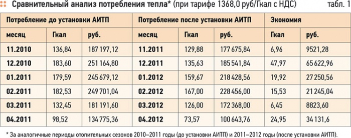

Все монтажные и пусконаладочные работы были завершены к ноябрю 2011 года. А весной 2012-го собственники смогли подсчитать полученную экономию (табл. 1). Даже несмотря на то, что модернизация была неполной (в домах не устанавливали автоматические балансировочные клапаны на стояках и радиаторные терморегуляторы на отопительных приборах), экономия тепла получилась внушительной и составила в среднем 27 %. «Реконструкция обошлась в 1,3 миллиона рублей, однако мы рассчитываем на значительную экономию. За счет нее мы планируем расплатиться за наше приобретение в течение четырех лет», — говорит председатель ТСЖ «Шанс» Галина Бондаренко [1].
