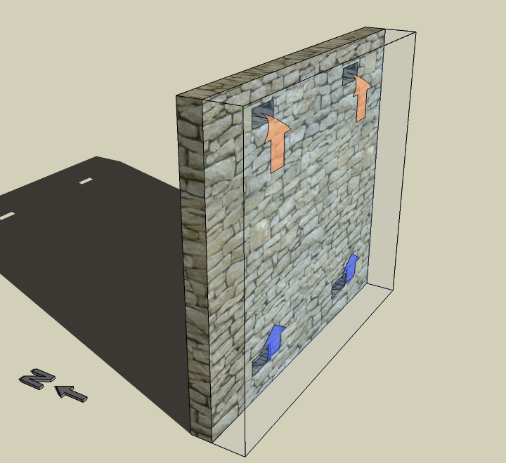

Представьте большую темную «стенку», покрытую стеклом с вентиляционными отверстиями как снизу, так и сверху. Свет от окна поглощается стенкой темного цвета, а затем в виде инфракрасного излучения нагревает воздух в пространстве между стенкой и окном.
Нагретый воздух может легко циркулировать в комнате через отверстия внизу и вверху стены.

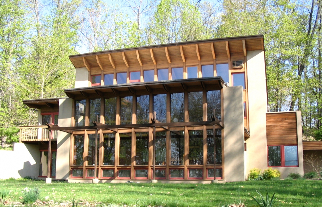

Среди прочих самыми интересными представляются решения по принципу парника, а также соляриумы. Для реализации необходимо опять же учитывать место установки.
Повысит эффективность высокая теплоемкость и темный цвет материалов в помещении. Хотя темный камень сам по себе имеет хорошие показатели, часто он дополняется резервуаром с водой, которая также хорошо поглощает свет и тепло и улучшает эти свойства в сочетании с камнем или бетоном.
Пристроенные к дому парники в зависимости от времени суток открываются и закрываются по необходимости. Главный недостаток — большие теплопотери через стекло, — легко нивелируется закрыванием двери на ночь, а также применением оконных ставней или других похожих перегородок.
