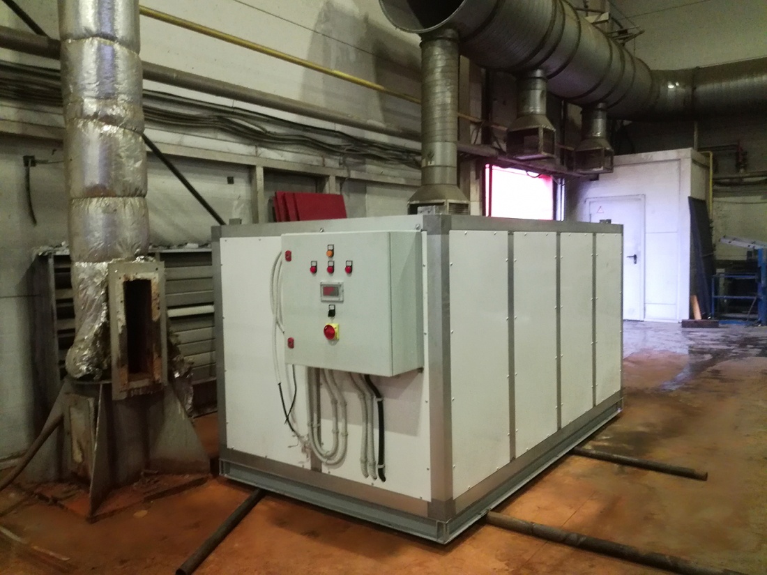

Монтаж современного автоматического газового воздухонагревателя
Монтаж нового воздухонагревателя проходил заметно веселее. Из-за разницы в конструкциях (новый TITAN Air в вертикальном исполнении и гораздо компактнее) пришлось сделать следующее:
1) переварить подвод газа;
2) сделать новое отверстие в стене для воздухозаборников;
3) выполнить новую врезку для отвода продуктов сгорания;
4) менять стыковку с установленными ранее термостойкими воздуховодами;
5) заварить старый отвод и закрыть от внешней среды воздухозаборный проем.
