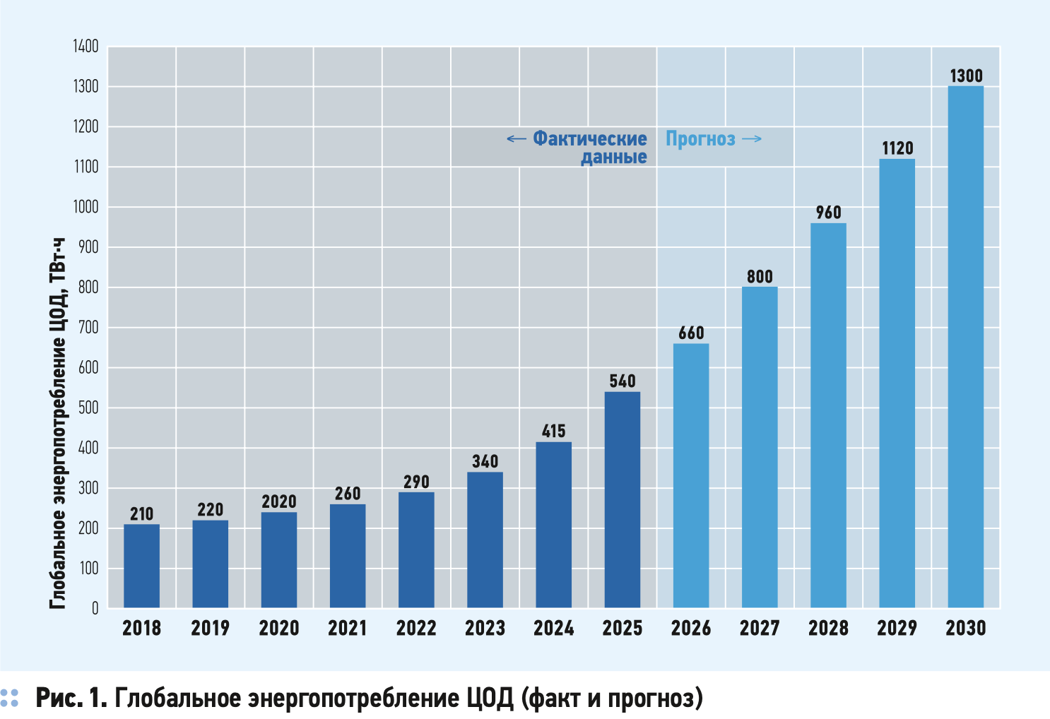

Рост вычислительных мощностей сферы ИИ неизбежно влечёт за собой рост энергопотребления. По оценкам Международного энергетического агентства (IEA), в 2024 году глобальное потребление электроэнергии центрами обработки данных составило около 415 ТВт·ч, что соответствует примерно 1,5% мирового потребления электроэнергии. Для сравнения — это больше, чем потребляет вся Франция.
Аналитики Goldman Sachs Research прогнозируют рост глобального энергопотребления ЦОД на 50% к 2027 году и на 165% к 2030-му по сравнению с 2023-м. По данным консалтинговой компании S&P
Global Market Intelligence / 451 Research, суммарное глобальное энергопотребление центров обработки данных вырастет с 860 ТВт·ч в 2025 году до 1587 ТВт·ч к 2030-му (рис. 1).
В 2025 году глобальные инвестиции в ЦОД достигли $580 млрд (оценка IEA) — это больше, чем $540 млрд, которые мир тратит на годовую добычу нефти. Гиперскейлеры (hyperscalers), то есть крупные облачные провайдеры и компании (Amazon, Google, Microsoft и другие), которые строят и эксплуатируют гигантские масштабируемые дата-центры, планируют выделить совокупно более одного триллиона долларов на строительство ЦОД в период 2024–2026 годов.

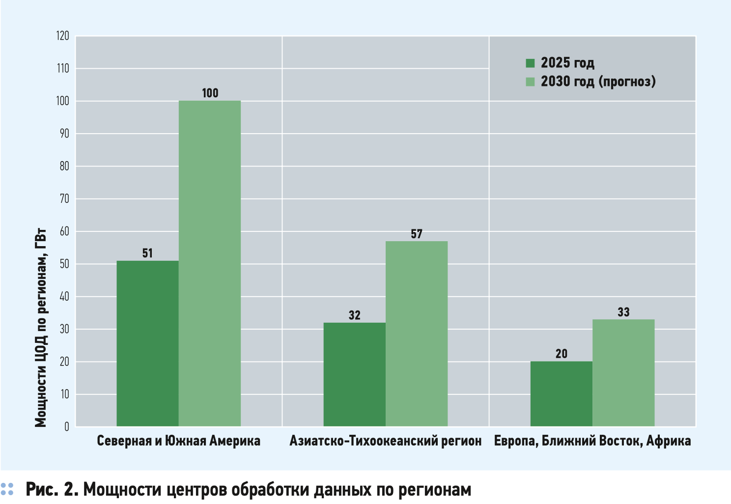

Ожидается, что мощность глобального сектора ЦОД почти удвоится — со 103 до 200 ГВт — к 2030 году (рис. 2).
При этом более 85% нового роста ЦОД в ближайшее десятилетие будет сконцентрировано в США, Китае и Европе. По прогнозу консалтинговой компании Jones Lang LaSalle (JLL), доля ИИ-нагрузок в общей мощности ЦОД вырастет с примерно 25% в 2025 году до 50% к 2030-му.

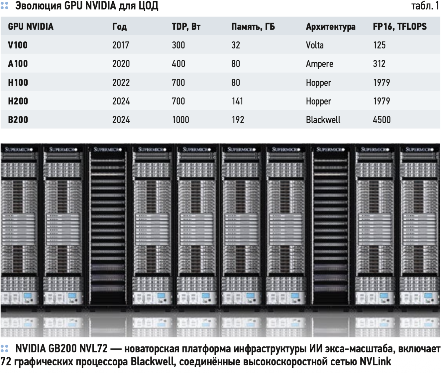

Ключевым фактором, определяющим требования к системам охлаждения, является тепловыделение серверного оборудования. Традиционные серверы на CPU потребляли 150–200 Вт на процессор. Однако современные ИИ-ускорители (графические процессоры, GPU) кардинально изменили картину (табл. 1).
Как видно из табл. 1, за период с 2017 по 2024 годы тепловыделение одного GPU выросло более чем в три раза — с 300 до 1000 Вт и более. Серверная стойка с GB200 NVL72 (72 GPU + 36 CPU Grace) потребляет 132 кВт. Следующее поколение GPU — Blackwell Ultra и Rubin — нацелено на 250–900 кВт на стойку (рис. 3).

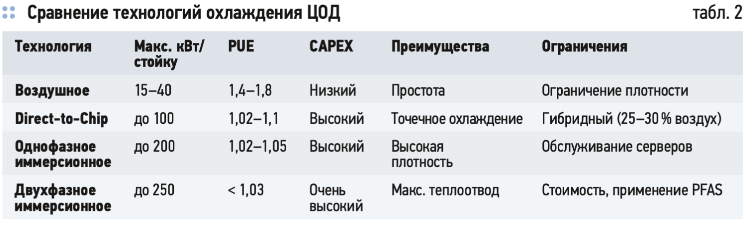

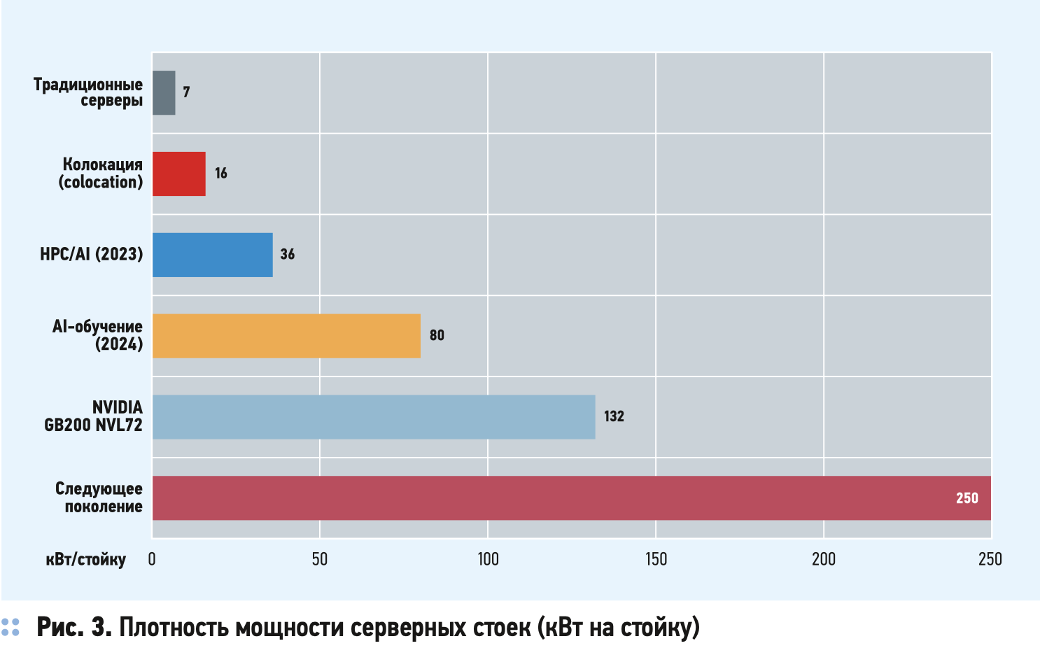

Рост плотности мощности серверных стоек ставит перед инженерами HVAC принципиально новые задачи. Рассмотрим основные технологии охлаждения, применяемые сегодня в ЦОД.

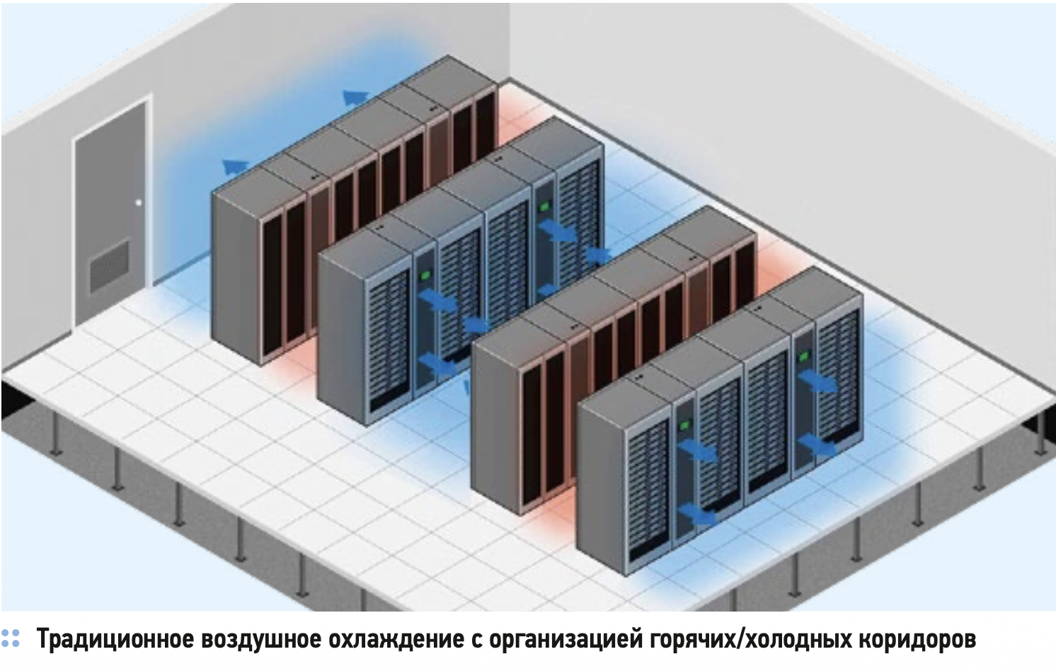

1. Воздушное охлаждение
Традиционное воздушное охлаждение с использованием прецизионных кондиционеров (CRAC/CRAH) и организацией горячих/холодных коридоров (hot aisle/cold aisle containment) по-прежнему является наиболее распространённой технологией. Однако его физический предел составляет примерно 40 кВт на стойку.
При плотности 50 кВт на стойку для воздушного охлаждения требуется расход воздуха около 13 тыс. м³/ч при перепаде температур +11°C. При удвоении до 100 кВт потребуется около 26 тыс. м³/ч, что создаёт потоки воздуха ураганной силы через серверные вентиляционные отверстия, имеющие площадь всего 13–26 см². При этом мощность вентиляторов растёт пропорционально кубу скорости: увеличение расхода на 10% требует на 33% больше мощности вентиляторов. Напомним, что современные серверные уже имеют потребляемую мощность 132 кВт на стойку, и это уже не предел.
Так что зафиксируем ещё один вывод: неизбежность перехода на системы прямого водяного охлаждения стоек, без подключения воздуха. Это на самом деле полностью сломает сложившуюся схему воздушного охлаждения.

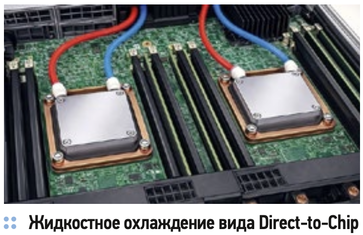

2. Жидкостное охлаждение Direct-to-Chip
Жидкостное охлаждение вида Direct-to-Chip использует «холодные пластины» (cold plates) с микроканалами на процессорах и GPU. По данным CoolIT Systems, одного из лидеров в области систем жидкостного охлаждения, разработан прототип «холодных пластин» мощностью около 4 кВт. HPE представила безвентиляторную систему DTC, снижающую энергопотребление охлаждения на 37%.
Объёмная теплоёмкость воды в 3500 раз выше, чем у воздуха. Современные охлаждающие панели отводят более 300 Вт/см².
Системы DTC работают с температурой подающей воды +40°C и обратной +50°C. Фиксируем эти значения и делаем второй важный для нас вывод: для систем прямого водяного охлаждения нужна не привычная температура охлаждающей воды +7…+12°C, а много выше. Насколько выше? Для нас это очень важный параметр, так как от температуры охлаждающей воды зависит сезонная энергоэффективность её подготовки. Сейчас и в ближайшие годы ориентиры такие:

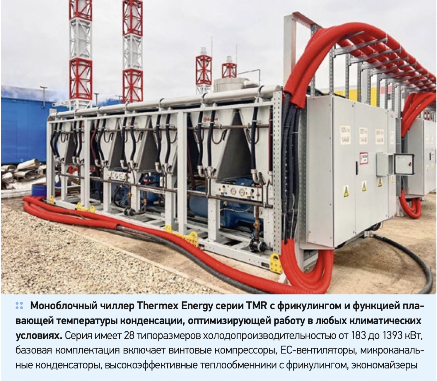

На практике сегодня применяются две следующие принципиальные схемы организации фрикулинга.

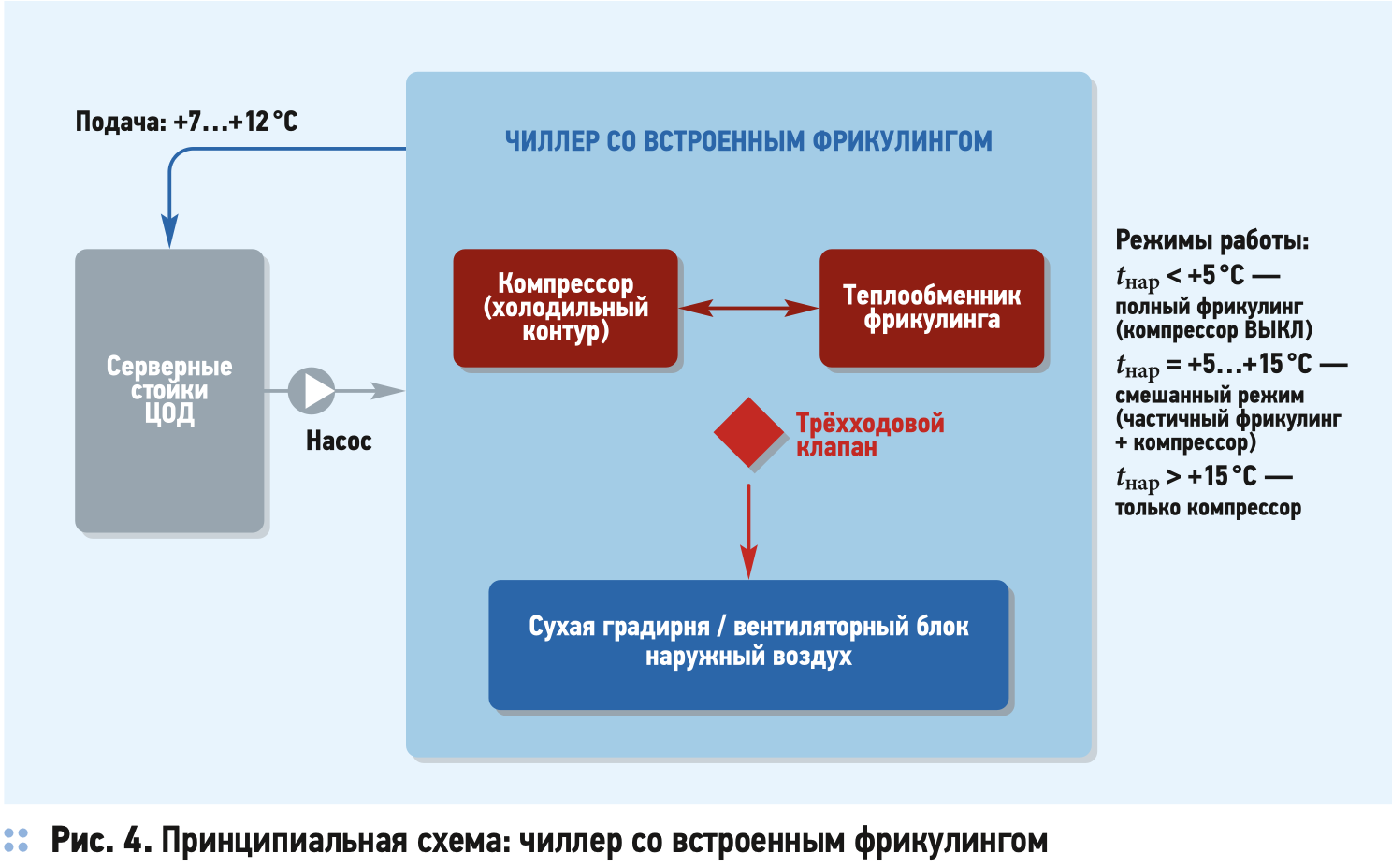

Схема 1: Чиллер со встроенным (интегрированным) фрикулингом
Фрикулинг-теплообменник и компрессорный контур размещены в одном корпусе чиллера. Контроллер автоматически переключает поток хладоносителя между компрессорным контуром и теплообменником фрикулинга посредством трёхходового клапана (рис. 4):
  • при определённой наружной температуре (например, менее +5°C) — полный фрикулинг (компрессор отключён);
  • при повышении наружной температуры (от +5 до +15°C) — смешанный режим (частичный фрикулинг + компрессор);
  • при наружной температуре > +15°C — только компрессорное охлаждение.
Преимущества: компактность, заводская оптимизация, единая система управления. Недостатки: ограниченная гибкость при масштабировании.

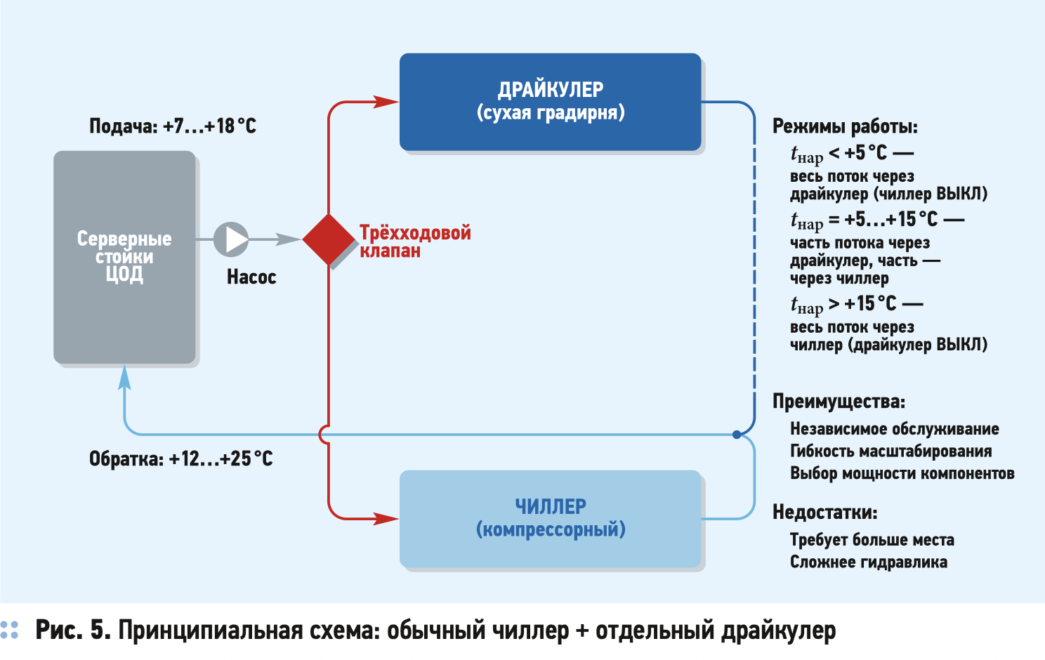

Схема 2: Обычный чиллер + отдельный драйкулер для фрикулинга
Моноблочный чиллер и драйкулер (dry cooler/сухая градирня) — раздельные агрегаты. Трёхходовой клапан на обратном трубопроводе направляет поток через драйкулер, через чиллер или частично через оба (рис. 5):
  • при наружной температуре до +5°C — весь поток идёт через драйкулер (чиллер выключен);
  • при наружной температуре в пределах +5…+15°C — поток делится между драйкулером и чиллером;
  • при наружной температуре > +15°C — весь поток идёт через чиллер (драйкулер выключен).
Преимущества: независимое обслуживание, гибкость масштабирования, свободный выбор производителей.
Недостатки: большая площадь, сложнее гидравлика.
При использовании фрикулинга энергопотребление системы охлаждения может снижаться на 40–95% в зависимости от наружной температуры. Это одна из причин, по которой многие крупные дата-центров строятся в северных регионах — в странах Скандинавии, в Ирландии, северной части США.

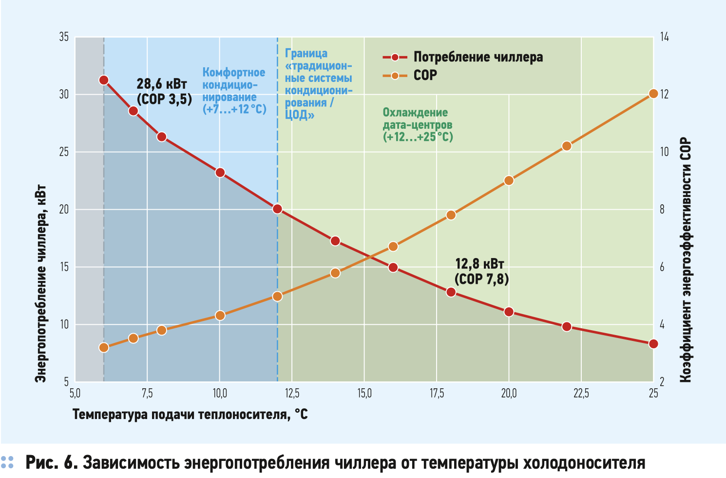

Влияние температуры холодоносителя на энергопотребление чиллера
Одним из ключевых преимуществ систем охлаждения ЦОД перед системами комфортного кондиционирования является возможность работы с повышенной температурой холодоносителя. Если для охлаждения фанкойлов в офисном здании требуется температура подачи +7°C, то серверное оборудование ЦОД допускает температуру подачи +25°C.
Чем выше температура подачи холодоносителя, тем меньше разница температур между испарителем и конденсатором чиллера, а следовательно, тем выше холодильный коэффициент EER и ниже потребляемая мощность. При повышении температуры с +7 до +18°C потребление чиллера снижается с 28,6 до 12,8 кВт (при нагрузке 100 кВт), то есть более чем в два раза. EER при этом возрастает с 3,5 до 7,8 (рис. 6).
Кроме того, повышение температуры холодоносителя значительно расширяет возможности фрикулинга. При подаче +7°C полный фрикулинг возможен лишь при температуре наружного воздуха ниже +2…+4°C. При подаче +18°C — фрикулинг доступен уже при +13…+15°C, что в климате Центральной Европы покрывает 60–70% годового времени.

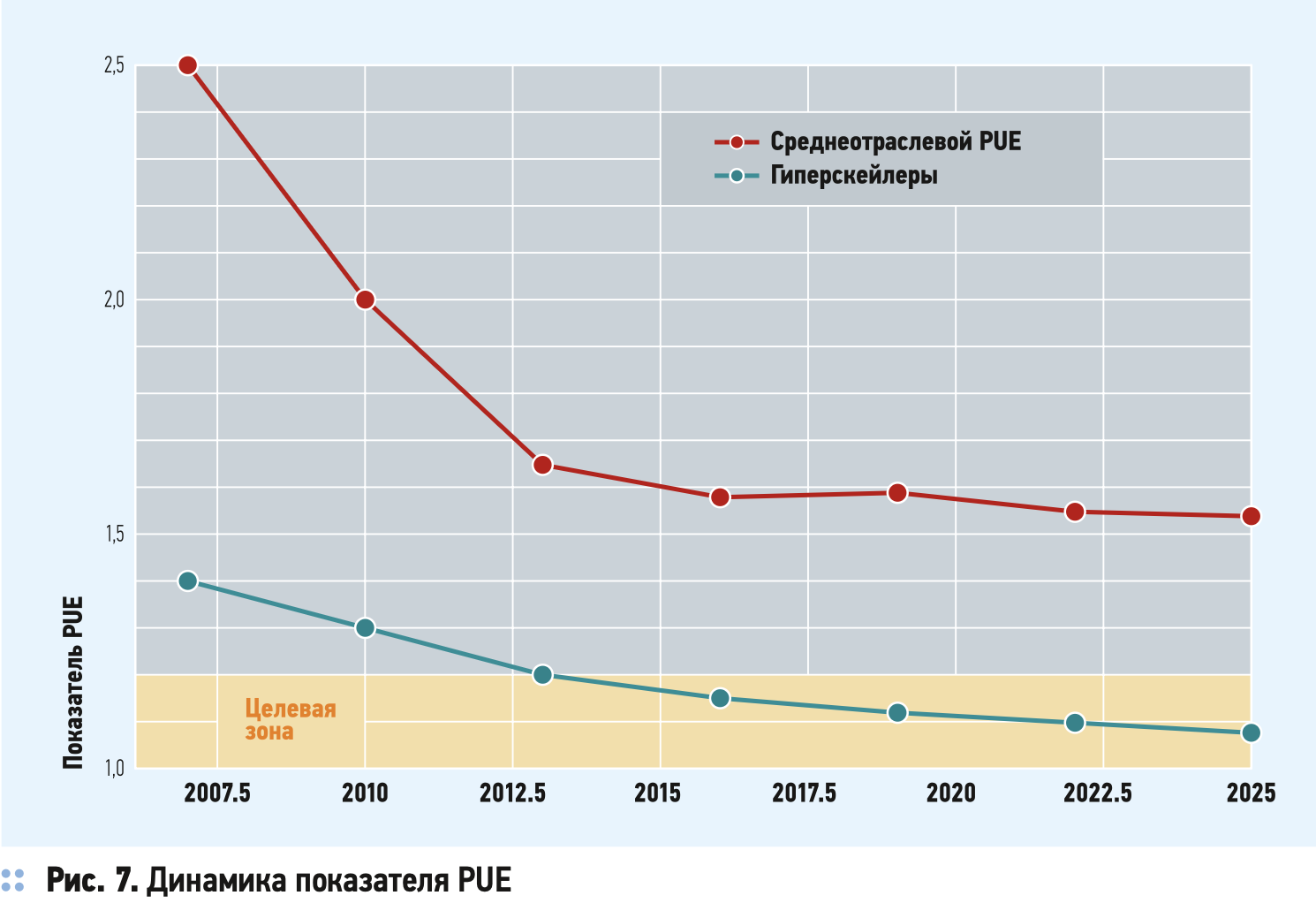

Энергоэффективность ЦОД: показатель PUE

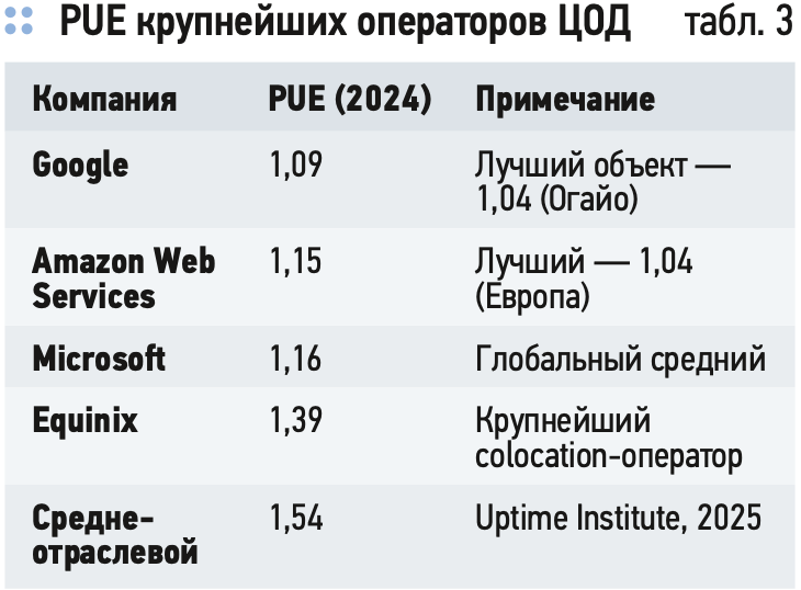

PUE (Power Usage Effectiveness) — основной показатель энергоэффективности центра обработки данных, определяемый как отношение общего потребления электроэнергии объекта к потреблению ИТ-оборудованием. Идеальное значение PUE составляет 1,0. По данным Uptime Institute, среднеотраслевой PUE в 2025 году равен 1,54 (табл. 3, рис. 7).
Закон Германии об энергоэффективности (Energieeffizienzgesetz, EnEfG) устанавливает обязательные требования для ЦОД: с 1 июля 2027 года — PUE не более 1,5, с 1 июля 2030 года — не более 1,3. Для новых центров обработки данных после 1 июля 2026 года PUE должен составлять не более 1,2.
