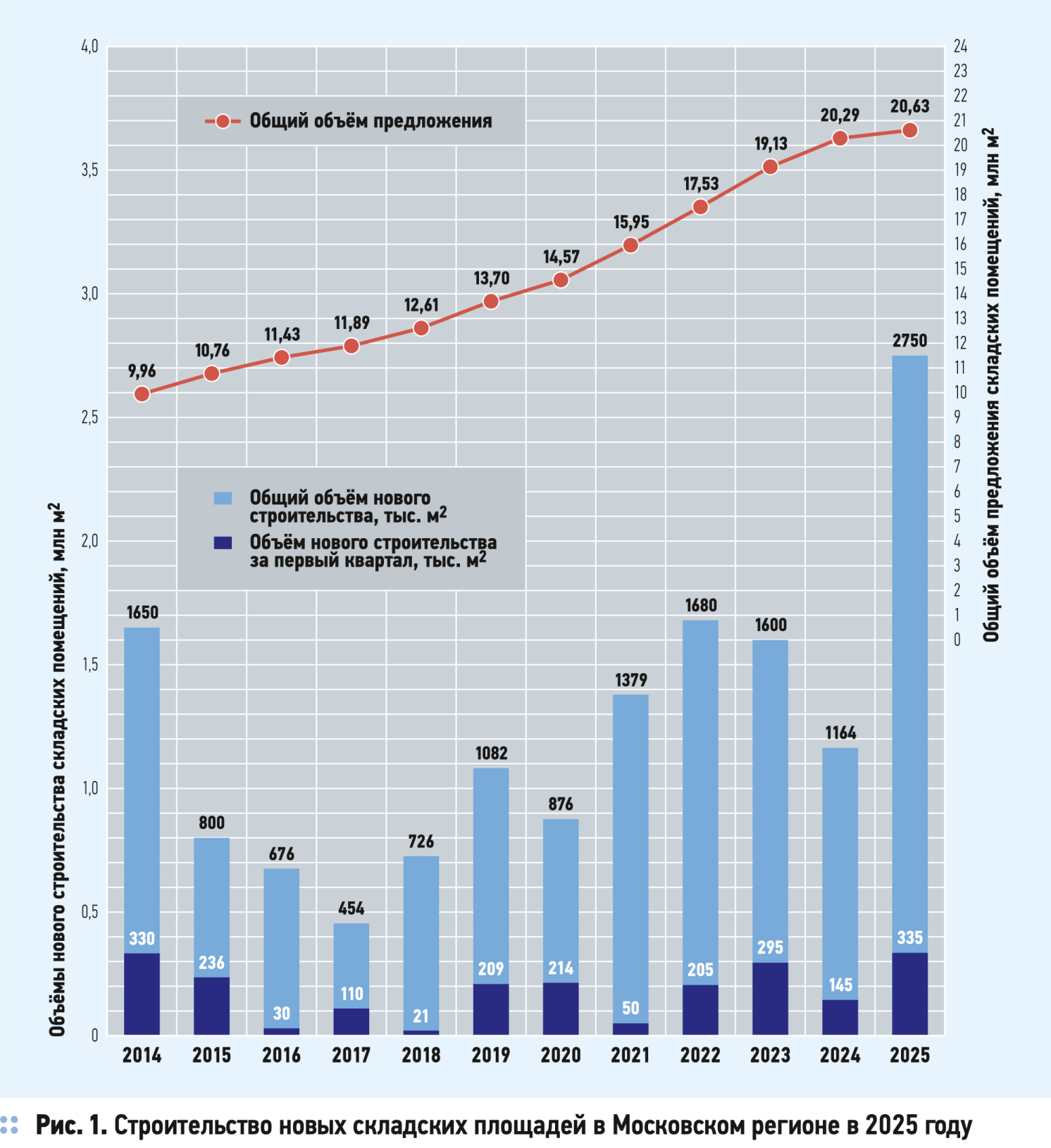

В России строительство складских зданий находится сейчас на исторических максимумах: ежегодный ввод новых площадей измеряется миллионами квадратных метров, а общий фонд уже составляет десятки миллионов «квадратов». По данным IBC Real Estate, в 2024 году в России ввели более 4,9 млн м² новых складских площадей, что на 21% больше, чем в 2023 году. Аналитики прогнозируют, что в 2025 году ввод может выйти на 7–8 млн м² по итогам года. Несмотря на ускоренные темпы строительства, общее количество складских площадей в России сильно отстаёт от европейских. К концу 2024 года объём складских площадей оценивался примерно в 58–59 млн м² (например, в Германии — 90–95 млн м²) и продолжает расти. Соответственно, в пересчёте на одного жителя в России приходится примерно в 2,5 раза меньше складских площадей, чем в ФРГ. Поэтому потенциал развития этого сегмента рынка очень хороший.
Строятся в основном современные складские комплексы классов A и B, с большой высотой, стеллажным хранением и развитой инженерией; это подтягивает долю качественного фонда в общем объёме рынка. Существенную долю нового строительства составляют BTS-проекты (Built-to-suit) под конкретных арендаторов, прежде всего онлайн-ритейл и крупные сети; их доля в новых вводах оценивается примерно около 50%.

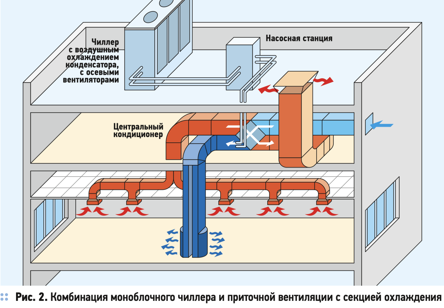

Схема №2. Приточные системы вентиляции с секцией водяного охлаждения от моноблочного чиллера
Приточные установки с охлаждением от моноблочного чиллера — это схема, где холод производится централизованно, а воздух подаётся в помещение склада отдельными агрегатами (рис. 2). Это более гибкая, но более сложная альтернатива крышным кондиционерам. Схема реализуется следующим образом:
1. На улице или на крыше устанавливается моноблочный чиллер, который готовит холодную воду (обычно +6…+12°C).
2. В зале или на технических площадках размещают приточные или приточно-рециркуляционные установки с водяными охладителями: воздух забирается с улицы/из помещения, охлаждается водой от чиллера и подаётся по воздуховодам в зону склада.
3. Для разных зон склада (основной объём, доки, зоны комплектации, офисы) можно поставить отдельные приточные агрегаты с собственными расходами воздуха и уставками температуры.
Данная схема для складов обеспечивает централизованное и управляемое холодоснабжение при больших расходах наружного воздуха. Водяной охладитель в приточной системе вентиляции стабилизирует температуру притока за счёт регулирования расхода холодоносителя и температуры подачи чиллера, повышая устойчивость к переменным теплопритокам (ворота, доки). Чиллер как заводской агрегат снижает объём холодильных работ на объекте и уменьшает эксплуатационные риски, связанные с протяжёнными фреоновыми трассами, сокращая их протяжённость или вообще исключив фреонопроводы из складских зон, тем самым уменьшая риск утечек хладагента в помещениях, в которых могут находиться люди. Гидравлическое распределение холода упрощает компоновку и сервис, допускает применение водно-гликолевых смесей для работы в переходных и холодных условиях, а также облегчает резервирование (по схеме N + 1) и интеграцию в системы управления зданием (Building Management System, BMS).
В целом это более рабочая схема для условий российского климата. Без сомнения, более дорогая, чем установка крышных кондиционеров, но более надёжная с точки зрения внутреннего расположения приточных агрегатов. Кроме того, охлаждённую воду от чиллера можно использовать не только для кондиционирования основного помещения склада, но и для охлаждения офисов.

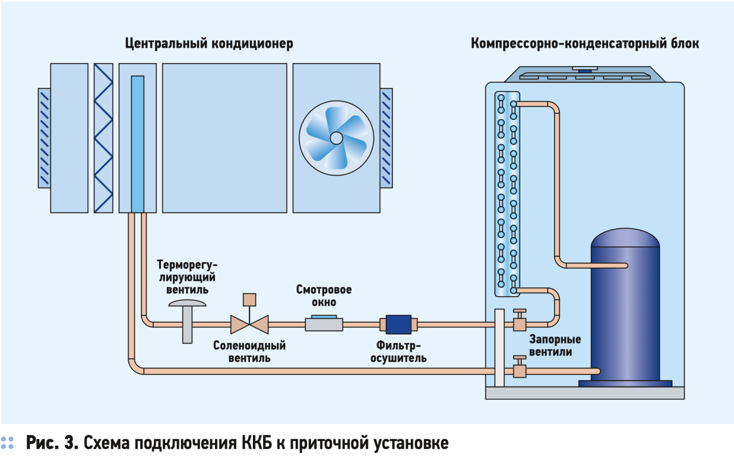

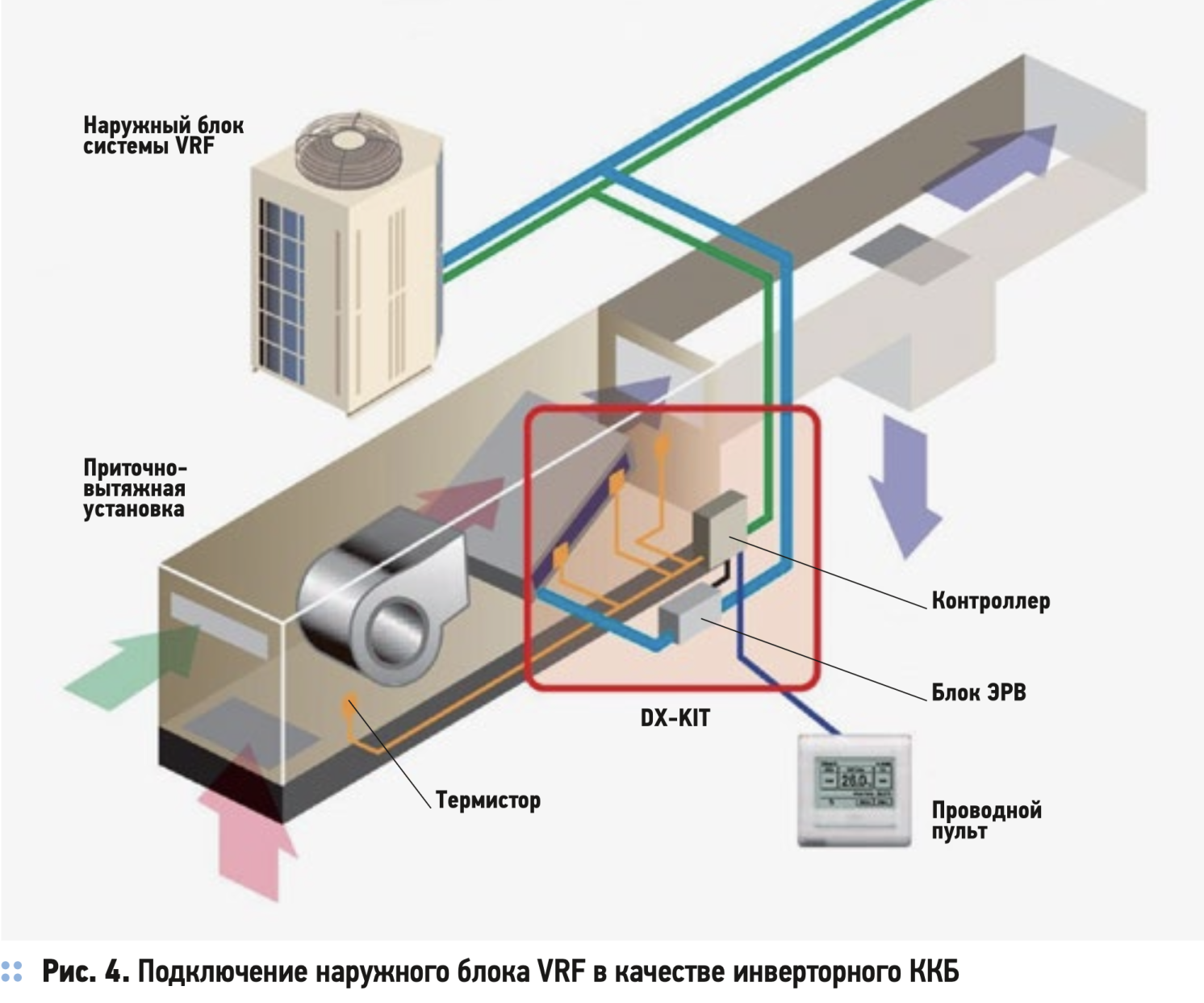

Схема №3. Приточные системы вентиляции с секцией фреонового охлаждения от ККБ
В отличие от предыдущего решения, где холод вырабатывается централизованно одним или двумя чиллерами, здесь используются локальные установки прямого испарения — компрессорно-конденсаторные блоки (ККБ). Это, без сомнения, дешевле, чем использование чиллерной системы с большими затратами на создание и функционирование промежуточного водяного контура. Но менее гибко по расположению ККБ на кровле здания из-за ограниченной длины фреоновых трубопроводов (рис. 3).
В этом варианте нужно обязательно отметить возможность подключения инверторных компрессорно-конденсаторных блоков или использования наружных блоков систем VRF в качестве ККБ (рис. 4). Дело в том, что классические компрессорно-конденсаторные блоки используют ступенчатые on/off-компрессоры, а современные наружные блоки систем VRF выпускаются сейчас только с инверторным регулированием.
Благодаря многочисленным преимуществам в мире наблюдается бум перехода от устаревшей технологии к новым компрессорно-конденсаторным блокам на основе наружных блоков VRF.
Какие это преимущества:
1. Гибкое регулирование температуры приточного воздуха. Если в варианте «компрессорно-конденсаторный блок on/off» температура фактически могла регулироваться только ступенчато, то в случае инверторных наружных блоков мы можем обеспечить любой перепад температуры менее расчётного. Это становится особенно важным для промежуточных температур наружного воздуха в переходный период.
2. Большее расстояние от наружного блока до испарителя в приточной установке. До 200 м в случае с наружным блоком VRF и до 50 м у классического компрессорно-конденсаторного блока.
3. Бóльшая энергоэффективность наружных блоков VRF. За сезон энергопотребление инверторного компрессора будет в два раза ниже, чем у компрессора on/off.
4. Бóльшая надёжность. Количество защит в наружных блоках VRF на порядок больше, чем в классических компрессорно-конденсаторных блоках, что, без сомнения, приводит к существенно большему сроку эксплуатации оборудования — до 25–30 лет.

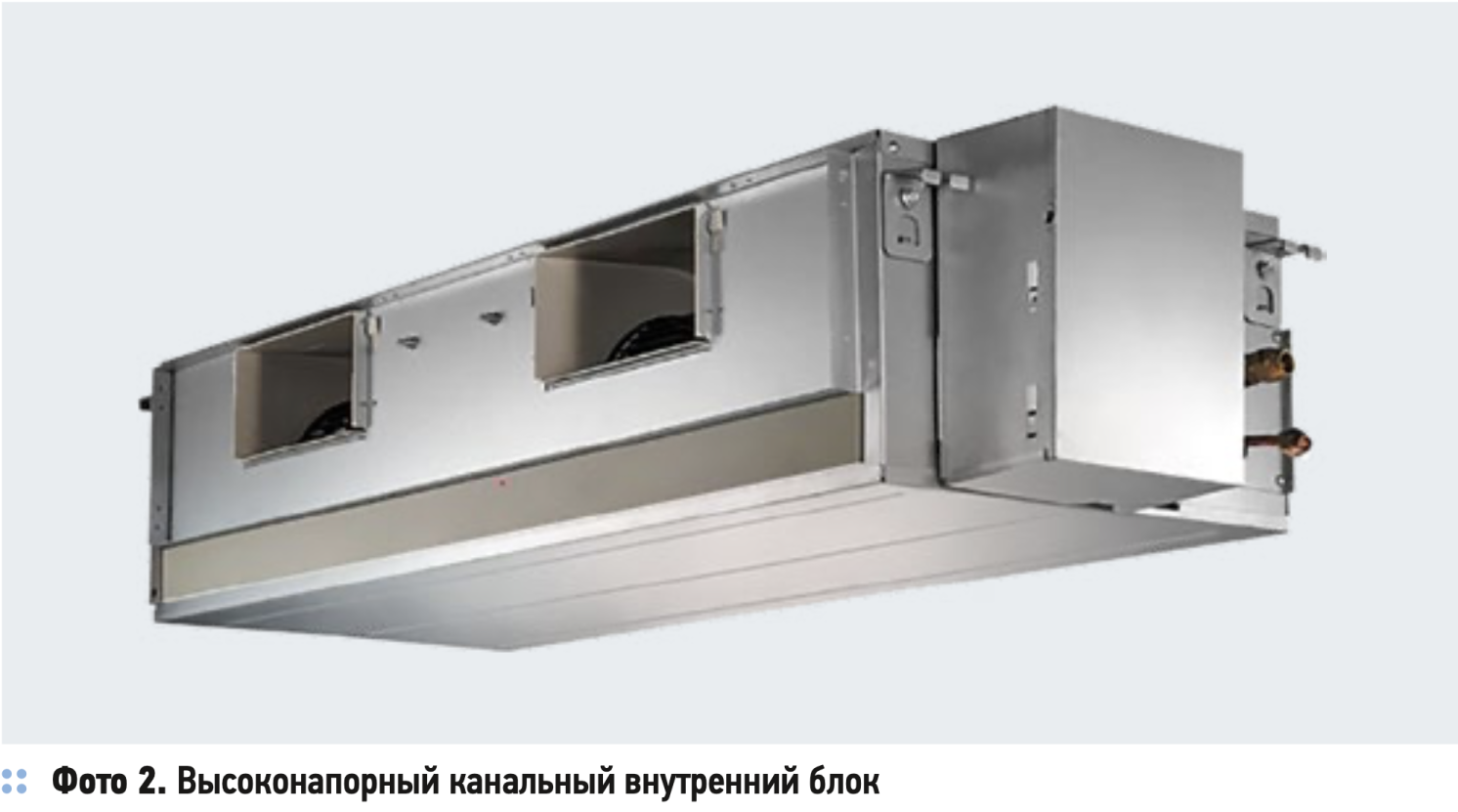

Схема №4. Канальные высоконапорные сплит-системы
Канальная высоконапорная сплит-система для склада — это мощный внутренний блок (канальный) с вентилятором высокого давления + наружный блок, связанные фреоновыми трассами, при этом воздух от внутреннего блока разводится по воздуховодам (фото 2).
1. Внутренний блок: канальный кондиционер повышенного давления (обычно 150–250 Па и выше), который можно подвесить в технической зоне или под кровлей; на него подключают сеть воздуховодов с приточными решётками по складу.
2. Наружный блок: компрессорно-конденсаторный блок, соединённый с внутренним фреоновыми трубопроводами; все охлаждение — по DX-схеме (прямое испарение).
Это самый недорогой вариант охлаждения склада. Несмотря на низкую цену, у него есть много преимуществ, например, отсутствие водяного контура и, как следствие, опасности заморозить теплообменник приточной системы зимой. Если канальные системы используются с инверторными компрессорами, то энергопотребление также будет очень низким — не более чем при использовании более дорогих наружных блоков VRF. Один из основных минусов — это большое количество наружных блоков и неудобство их обслуживания.

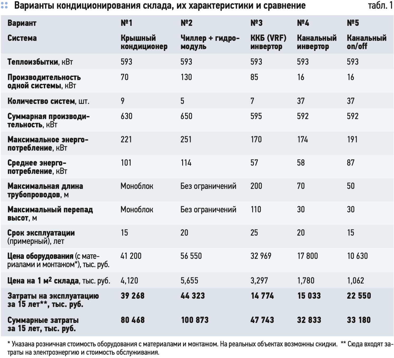

Результаты расчёта системы кондиционирования
Результаты расчёта вариантов системы кондиционирования для нашего склада сведены в табл. 1. Проанализируем получившуюся сводную таблицу:
1. Теплоизбытки. Величина теплоизбытков склада для всех вариантов одинакова и равна 593 кВт.
2. Производительность одной системы.
Максимальную производительность одной системы можно было подобрать для чиллеров, равную расчётной характеристике объекта. Но был принят к расчёту более оптимальный по цене вариант 130 кВт по холоду. По остальным системам также принималось оборудование с оптимальной стоимостью 1 кВт холода.
3. Количество систем (источников холода). Минимальное количество систем соответствует варианту №2 (чиллерные системы). С точки зрения надёжности оптимально выбрать два чиллера на 50% нагрузки каждый. Однако несущая способность кровли будет уже недостаточной для размещения двух единиц оборудования, и необходимо делать холодильный центр рядом со зданием. Максимальное количество систем для варианта канальных сплит-систем — 37 наружных блоков.
4. Итого производительность. Суммарная производительность источников холода не всегда равна теплоизбыткам объекта кондиционирования, так как любое оборудование имеет ступени производительности в линейке. Однако за счёт систем регулирования в процессе эксплуатации итоговая производительность будет равна теплоизбыткам.
5. Максимальное энергопотребление системы. Самая большая величина — у чиллерных систем (вариант №2), главным образом за счёт потерь в дополнительном гидравлическом контуре. Минимальные значения у инверторных ККБ на базе наружных блоков VRF.
6. Среднее энергопотребление. Зависит от нагрузки на систему кондиционирования и сезонного коэффициента энергоэффективности (Seasonal Energy Efficiency Ratio, SEER). Максимальное значение также у чиллерных систем (вариант №2), минимальное у наружных блоков VRF, причём разница будет ровно в два раза.
7. Максимальная длина трубопроводов.
Для чиллерных систем в принципе эта величина не ограничивается. Можно как угодно далеко размещать чиллер при грамотном подборе насосов и диаметров трубопроводов.
Для систем VRF сегодня наружные блоки можно размещать до 200 м от испарителей. Инверторные сплит-системы — до 70 м. И сплит-системы с on/off-компрессорами — до 50 м. В принципе, при расположении наружных блоков на кровле здания склада все эти длины не критичны.
8. Перепад высот. Минимальный перепад высот для варианта сплит-систем составляет 30 м. Высота нашего склада — 12 м, поэтому этот критерий тоже, как правило, не критичен для складских комплексов.
9. Примерный срок эксплуатации. Вот это важный параметр, который сложно оценить на практике. Считается, что системы VRF за счёт инверторного компрессора и многочисленных защит работают минимум 25 лет. Моноблочные чиллеры — 20 лет. И минимальный срок эксплуатации у сплит-систем с on/off-компрессором — 15 лет.
10. Цена оборудования с материалами и монтажом. Рассчитывалась розничная цена оборудования с целью сравнения вариантов в равных условиях. На реальных объектах возможны дополнительные скидки. Самый дорогой вариант получился для системы с чиллерами. Самый дешёвый — для канальных сплит-систем с on/off-компрессорами.
11. Цена на 1 м² склада. Удельная стоимость систем холодоснабжения склада получается максимальной для систем с чиллером (вариант №2) — около 5600 руб. И минимальной для простых канальных сплит-систем — около 1000 руб. на 1 м² площади склада. Это относительно немного и объясняется, с одной стороны, низкой тепловой нагрузкой, всего 60 Bт на 1 м². С другой стороны — отсутствием систем регулирования по зонам, как, например, в зданиях офисов.
12. Затраты на эксплуатацию за 15 лет. Складываются в основном из затрат на электрическую энергию и затрат на обслуживание.
13. Суммарные затраты за 15 лет. По величине суммарных затрат минимальные величины у варианта №4 — канальные инверторные сплит-системы. Несмотря на то, что капитальные затраты были меньше у варианта №5, но большие величины потребляемой энергии превысили в сумме итоговые затраты. Самые большие суммарные затраты — у чиллерных систем (вариант №2).
Выводы
Мы рассмотрели основные варианты систем охлаждения складских помещений. Несмотря на то, что самые выгодные по суммарным затратам у нас получились канальные сплит-системы с инверторным приводом компрессора, на конкретном объекте могут быть оптимальны другие системы, например, VRF как компрессорно-конденсаторные блоки. Но в любом случае заказчику нужно ориентироваться на современные технологии охлаждения, в первую очередь это инверторный привод компрессора.
