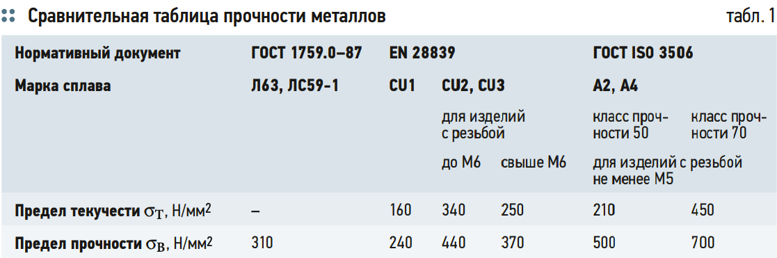

Для изготовления латунного крепежа обычно используют сплавы марок Л63 и ЛС59–1 по ГОСТ 15527–2004 [1] или CU2 и CU3 по ГОСТ ISO 426 [2]. Европейский стандарт EN 28839 [3] также допускает изготовление болтов, винтов, шпилек и гаек из CU1 (аналог чистой меди М1 по ГОСТ 859 [4]). Механические свойства крепёжных изделий из латуней и меди регламентированы стандартами ГОСТ 1759.0–87 [5] и EN 28839 [3].
Среди стального нержавеющего крепежа наибольшую популярность приобрели метизы из аустенитных сталей марок А2 и А4. Требования к химическому составу и механическим свойствам которых установлены в четырёх частях стандарта ГОСТ ISO 3506 [6].
Упомянутые стандарты EN и ГОСТ ISO применяются для крепежа с метрической резьбой не более M39.
Как видно из табл. 1, крепёж из коррозионно-стойкой стали значительно превосходит латунный и медный по прочности.

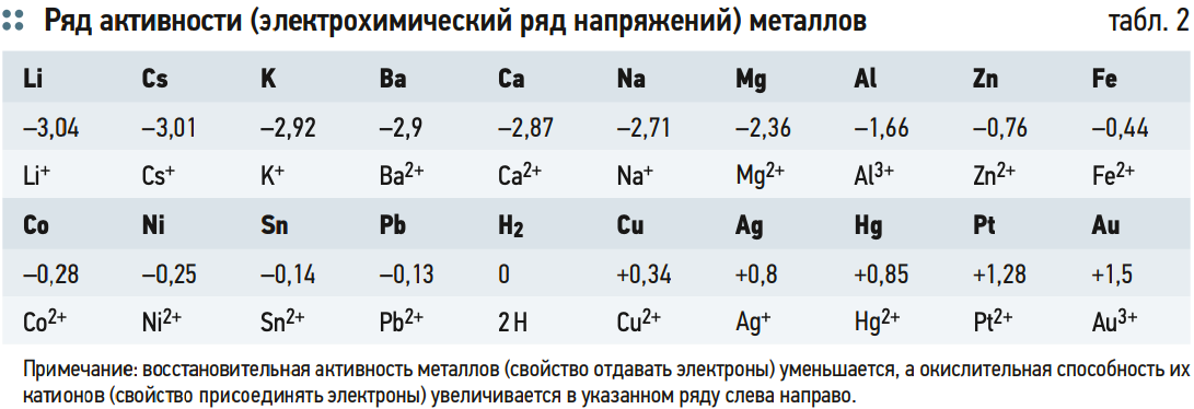

Также важно обратить внимание, что при контакте металлов сильно различающейся природы, как при непосредственном, так и через любую электропроводящую среду, возникает высокая разность электрохимических потенциалов. Это вызывает интенсивную гальваническую (контактную) коррозию более электроположительного из этих металлов (табл. 2).
Для предупреждения этого типа коррозии в ГОСТ 9.005–72 [7] приведены рекомендации и ограничения по применению различных сочетаний металлов.
