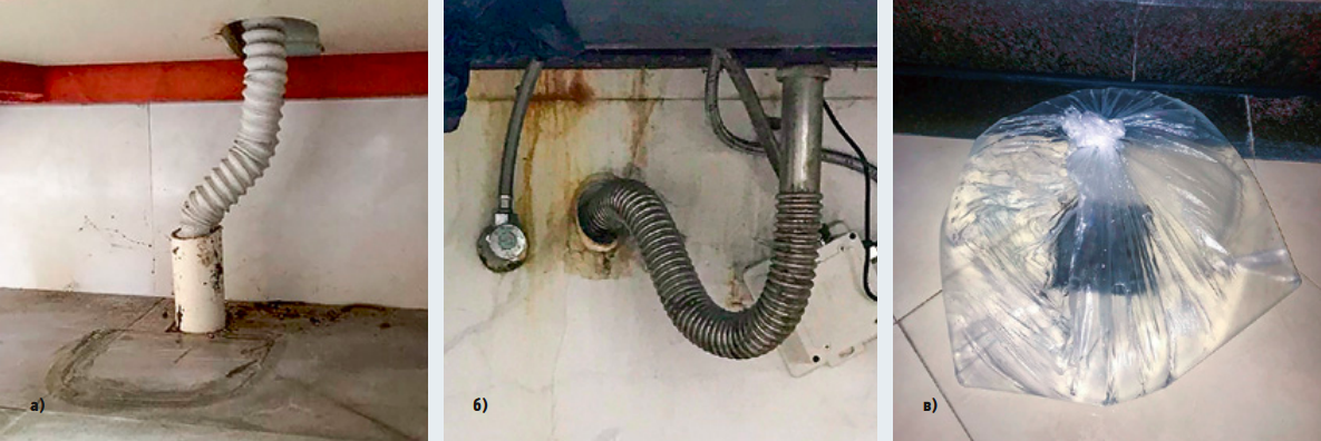

Анализ инженерных практик в странах Азии демонстрирует специфику реализации нормативных требований к системам водоотведения. В Китае основным регулирующим документом является национальный стандарт GB 50015–2019 «Code for Design of Building Water Supply and Drainage». Формирование и обновление данных норм находится в компетенции Министерства жилищного и городско сельского развития КНР (Ministry of Housing and Urban-Rural Development, MOHURD) — центрального органа, отвечающего за разработку строительных стандартов, технических регламентов и политику в сфере качества городской застройки. При этом MOHURD ограничивается нормотворческой функцией и не осуществляет непосредственный контроль за соблюдением строительных норм на объектах, что формирует институциональный разрыв между разработкой требований и их практической реализацией. Однако, несмотря на наличие детализированной нормативной базы, полевые наблюдения выявляют случаи отклонения от требований, особенно в части герметизации соединений сантехнических приборов с канализационными стояками. На фото 1 задокументированы примеры соединений сливов раковин без надлежащего уплотнения, что создаёт техническую возможность для проникновения газов из системы канализации.

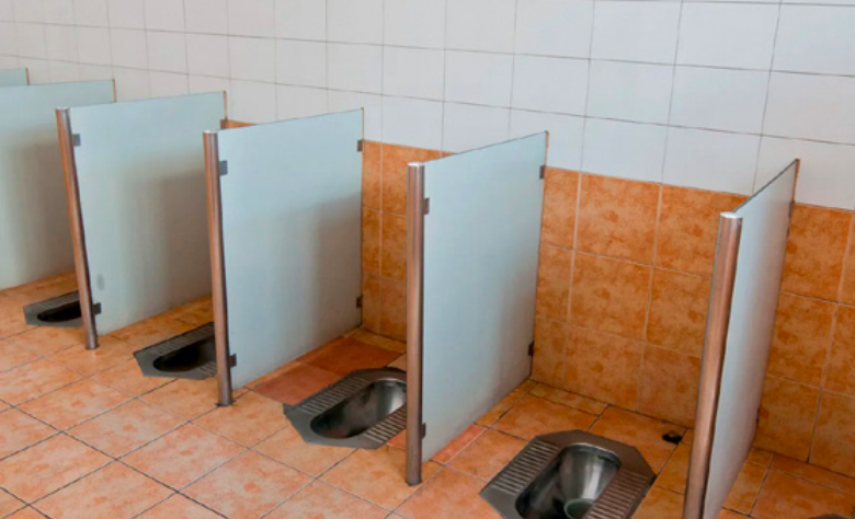

Фото 1. Соединения сливов раковин без надлежащего уплотнения в Китае: негерметичное соединение слива раковины с канализационной трубой и отсутствие гидрозатвора (a); канализационная труба раковины без надлежащей герметизации (б); пластиковый пакет с водой для предотвращения выхода канализационных газов из напольного слива без гидрозатвора в гостиничном номере в КНР (в)

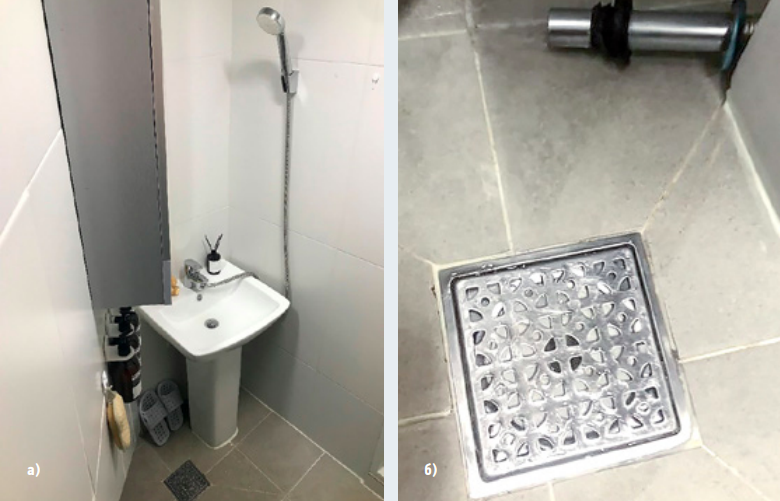

В архитектурной практике Южной Кореи широко распространена концепция «мокрого помещения» (wet room), при которой ванная комната проектируется как единое гидроизолированное пространство с уклоном пола к центральному напольному сливу. В рамках данной конфигурации допускается прямой слив воды от раковины и душа на пол, с последующим отведением через общий напольный слив, как показано на фото 2а.
Фото 2. Раковина и душ в ванной комнате в Южной Корее: слив прямо на пол без отдельной канализационной трубы, что соответствует концепции «мокрой комнаты» (а); открытая сливная труба раковины, направленная на пол ванной комнаты (б)
Данное техническое решение не противоречит местным строительным нормам, которые не содержат императивного требования об обязательном подключении каждого сантехнического прибора к индивидуальному канализационному отводу [8]. Такая организация пространства обусловлена культурно-функциональными факторами, направленными на оптимизацию полезной площади в условиях высокой плотности городской застройки и упрощение процедур влажной уборки помещений.
В отличие от западных стандартов, предусматривающих строгое зонирование и индивидуальное подключение приборов, корейская модель представляет собой альтернативный инженерный подход, адаптированный к локальным условиям эксплуатации, фото 2б.

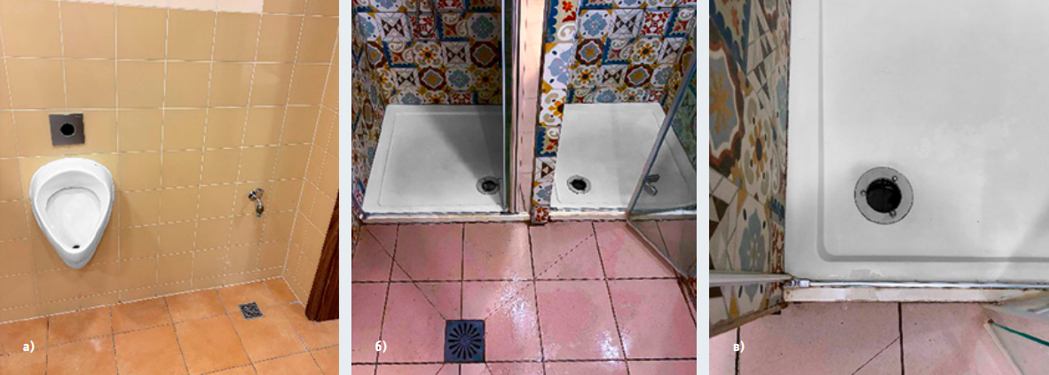

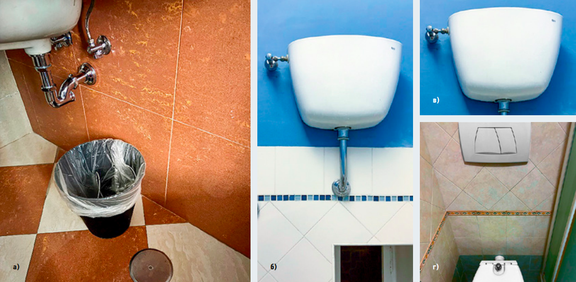

На фото 3а представлена типичная схема устройства ванной комнаты в городе Риме (Италия), где раковина подключена к отдельной сливной трубе в соответствии с действующими санитарными нормами, а ревизионное отверстие канализационной системы закрыто герметичной заглушкой. Такая конфигурация обеспечивает гигиеническую изоляцию и предотвращает поступление канализационного газа в помещение.
Фото 3. Типичная схема устройства ванной комнаты в отеле в Риме (Италия): правильно установленная раковина с герметичным напольным сливом (а); конденсация влаги на поверхности сливного бачка унитаза (б); увеличенный вид капель конденсата на бачке (в); скрытый бачок унитаза за стеной, вызывающий образование конденсата и плесени на поверхности стены (г)
Однако в климатических условиях Италии, характеризующихся периодами высокой влажности, актуальным аспектом эксплуатации сантехнических систем является управление конденсацией влаги на поверхностях оборудования. Конструктивной особенностью многих санузлов является высокое расположение смывных бачков унитазов. При отсутствии в нормативной базе жёстких требований по теплоизоляции данных ёмкостей, на их поверхности возникают условия для конденсации водяного пара из окружающего воздуха. Термодинамический анализ процессов теплообмена на границе раздела фаз подтверждает неизбежность образования конденсата при контакте тёплого влажного воздуха с холодной поверхностью резервуара, заполненного водопроводной водой [9, 10].
На фото 3б-г представлены примеры интенсивного конденсатообразования, которое может приводить к увлажнению строительных конструкций и развитию плесневых грибков, требуя дополнительных мер по вентиляции помещений или теплоизоляции оборудования.

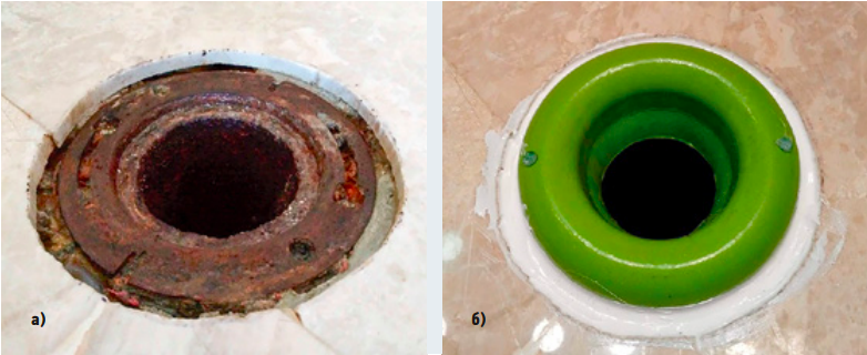

Тем не менее, в процессе реновации жилого фонда возникают специфические технические коллизии. Распространённой ситуацией при замене напольных покрытий является изменение уровня чистого пола относительно фланца унитаза. Если фланец оказывается ниже уровня нового покрытия, стандартное восковое уплотнение не обеспечивает требуемой герметичности. Для компенсации данного геометрического несоответствия применяются специализированные технические решения (фото 5): утолщённые уплотнительные кольца, удлинители фланцев или проставочные элементы, позволяющие восстановить герметичность соединения в соответствии с требованиями кодексов.
Фото 5. Особенности монтажа сантехнических устройств в США: углублённый в результате укладки плитки во время ремонта фланец унитаза (а); увеличенное уплотнительное кольцо, используемое для герметизации унитаза над новым уровнем пола (б)

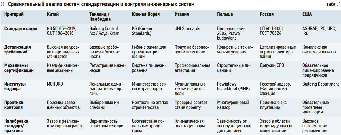

Проведённый анализ позволяет систематизировать подходы к регулированию инженерных систем в рассматриваемых странах. Данные сведены в табл. 1, которая демонстрирует вариативность моделей стандартизации и контроля.

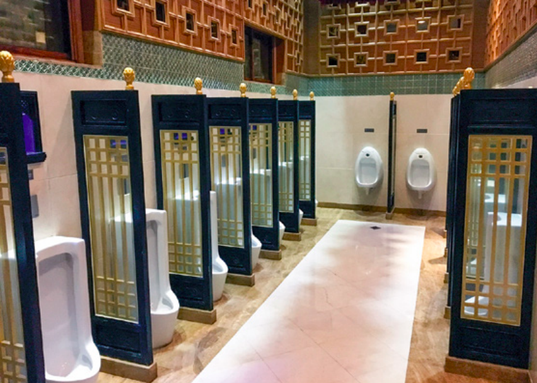

Современный туалет в отеле в Китае
