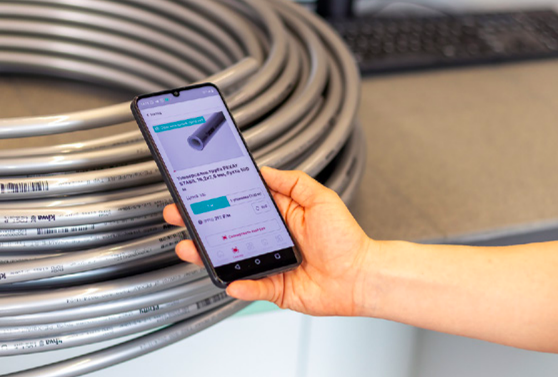

Лабораторные методы позволяют выявить контрафакт, но они недоступны ни монтажнику, ни конечному потребителю. В некоторых сферах существуют отдельные системы маркировки, например, «Честный знак», но и они не всегда дают полностью достоверный результат. Поэтому мы в РЕХАУ разработали систему сквозного контроля качества («Система Качества РЕХАУ»), в которую входит в том числе собственная система аутентификации продукции. Каждое изделие — будь то метр трубы или фасонный элемент — имеет уникальный код: QR-код или штрих-код.
С помощью приложения можно проверить этот код и убедиться в оригинальности продукции — в точке продаж, на объекте или уже в процессе эксплуатации.

— Высокая узнаваемость бренда РЕХАУ формирует доверие к продукту, однако при выборе у части клиентов возникают сомнения, связанные не с самим решением, а с риском приобретения подделки. Поэтому ключевая задача — на любом этапе точно понимать, оригинальный перед вами продукт или нет. Проверить нашу продукцию, отсканировав уникальный код, можно в точке продаж или уже на объекте. Для этого нужно скачать приложение «РЕХАУ. Про Качество».
Да, теоретически любой код можно попытаться подделать. Но у нас используется уникальное кодирование с большим массивом данных. Если код копируется, это проявляется, например, через множественные сканирования, и система это распознает и покажет.
Таким образом, монтажник может «в один клик» убедиться, что использует оригинальный продукт, и продемонстрировать это клиенту, тем самым снизив риск спорных ситуаций.

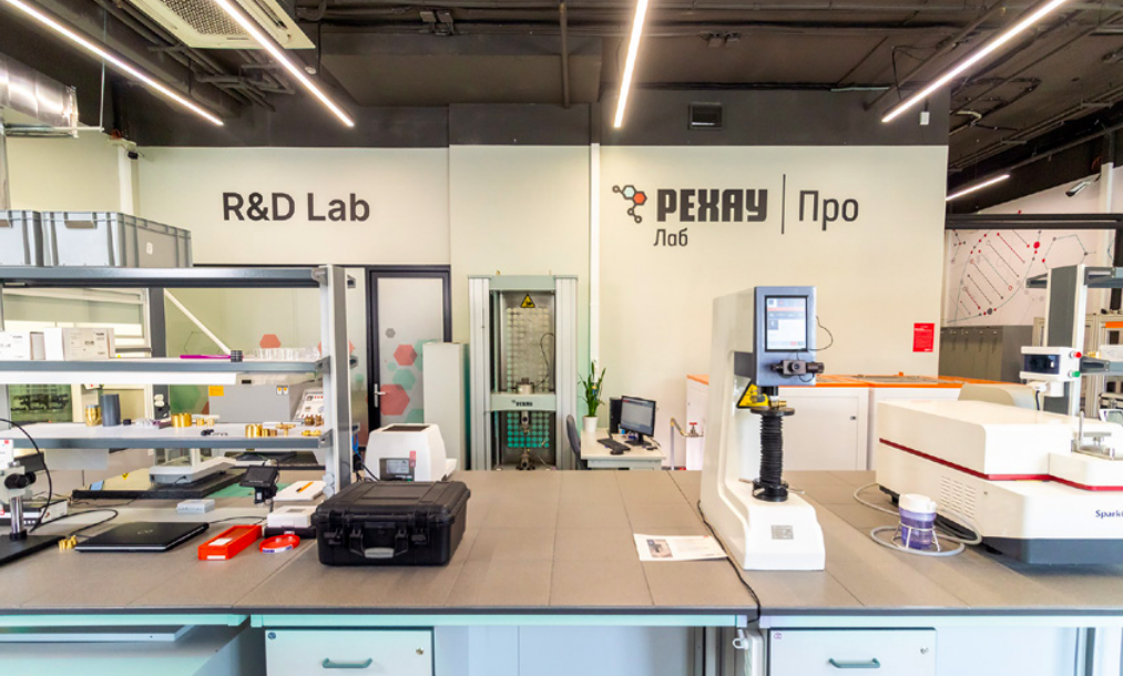

Вы сказали, что лаборатория встроена в систему контроля качества. Почему возникла необходимость её создания и какие задачи она решает сегодня?
— Когда мы пришли к необходимости расширять свои технические и технологические компетенции после 2022 года, на фоне изменений внешней среды, мы поняли, что нам важно более тщательно контролировать продукцию на входе. Мы работаем в премиальном сегменте и должны быть уверены, что продукт отрабатывает заявленный срок службы и не подводит потребителя.
На первом этапе мы обращались во внешние лаборатории, но столкнулись с рядом ограничений. Сроки испытаний зачастую составляли от трёх недель и более, при этом качество тестов могло отличаться, а результаты — существенно расходиться. Часть испытаний лаборатории просто не могли выполнить, и нам приходилось самостоятельно разрабатывать для них методики, при этом не имея полной уверенности в корректности и воспроизводимости результатов.
Кроме того, такой формат работы замедлял развитие новых продуктов и усложнял оперативный входной контроль партий, а также требовал значительных затрат.
В определённый момент стало очевидно, что опора только на внешние ресурсы ограничивает нас, как по скорости, так и по уровню доверия к результату. Поэтому мы приняли решение развивать собственную экспертизу и формировать внутреннюю технологическую базу.
Так появилась лаборатория «РЕХАУ. Про Лаб» — как часть «Системы Качества РЕХАУ». Сегодня она позволяет проводить все испытания, предусмотренные ГОСТ для трубопроводных систем, а также внутренние тесты, которые мы дорабатываем с учётом специфики конкретных материалов. Стандарты зачастую носят усреднённый характер и не всегда в полной мере отражают особенности продукта, поэтому наши технические спецификации в ряде случаев строже, а параметры испытаний — выше, чем требования ГОСТ.
Кроме прикладных задач контроля качества, мы ведём и исследовательскую работу. В частности, занимаемся оценкой кислородопроницаемости труб, а также изучаем коррозионные процессы в медных сплавах, включая миграцию цинка. Эти исследования позволяют нам глубже понимать поведение материалов и формировать требования к продуктам.

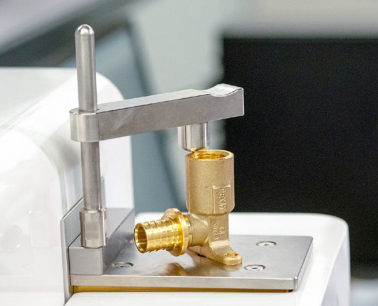

— Если говорить о миграции цинка, это классическое испытание, описанное как в европейских стандартах, так и в российских нормах. Здесь наша задача — углубить исследования и получить более детальное понимание процессов.
С оценкой кислородопроницаемости ситуация иная — в России такое оборудование практически не представлено. В прошлом году мы установили в лаборатории установку компании IPT, которая позволяет исследовать диффузию кислорода через стенку трубопровода.
С её помощью мы проводим серию испытаний для различных типов труб: без кислородного слоя, с EVOH-слоем, с алюминиевым слоем, а также в сочетании с различными фасонными элементами. Это позволяет нам анализировать поведение системы в целом и на основе данных формировать рекомендации по применению.
Отдельный блок исследований связан с коррозией — это одна из ключевых проблем как для потребителей, так и для монтажников. Несмотря на то, что мы используем высококачественные материалы — медные сплавы, DZR-латунь CW602N, устойчивую к выщелачиванию цинка, а также нержавеющую сталь AISI 316L в системе EDELPRESS, — мы дополнительно проверяем их поведение в различных условиях эксплуатации.
Для этого в лаборатории используется установка соляного тумана, проводится Crack Corrosion Test — испытание на растрескивание медных сплавов в аммиачной среде, а также тесты на миграцию цинка для различных марок латуни.

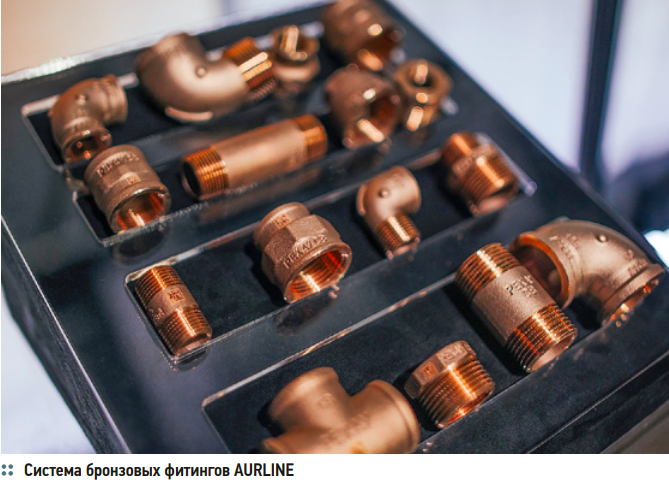

— Мы, как производитель высококачественной продукции, видим устойчивый запрос рынка на комплексные решения в инженерной сантехнике. Исторически компания РЕХАУ известна как производитель систем из сшитого полиэтилена и фасонных изделий к ним. При этом, имея в портфеле бронзовые фитинги под аксиальную запрессовку, то есть неразъёмные или комбинированные решения с резьбой, мы видим потребность рынка в полноценных резьбовых фитингах из коррозионностойкой бронзы формата «резьба/резьба». Сегодня этот сегмент испытывает дефицит.
При разработке мы исходили из базовых требований: резьба должна соответствовать или превышать нормы ГОСТ, фитинг — быть удобным в работе, безопасным, коррозионностойким и гигиеничным. Эти задачи реализованы в системе бронзовых фитингов AURLINE.
