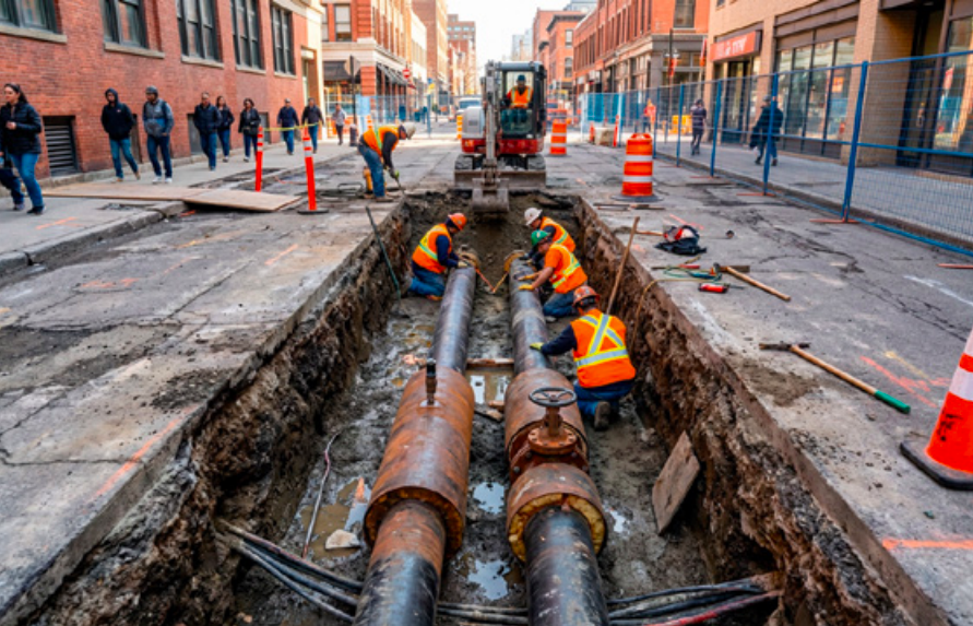

Кроме того, для дальнейшего снижения затрат широко применялась бесканальная прокладка тепловых сетей, часто без надлежащего дренажа или с дренажными системами, которые со временем приходили в негодность и переставали выполнять свои функции. Влага, проникающая в тепловую изоляцию, ускоряет коррозию металла, снижает эффективность изоляции и в конечном итоге приводит к преждевременному разрушению труб. Дополнительной проблемой является повсеместное игнорирование системы оперативного дистанционного контроля (ОДК) за влажностью теплоизоляции на трубопроводах с пенополиуретановой изоляцией. Даже там, где такие системы теоретически предусмотрены, на практике они часто не эксплуатируются или данные с них не анализируются, что лишает службы эксплуатации возможности заблаговременно обнаруживать участки с повышенной влажностью и предотвращать аварии.
В совокупности все эти факторы превращают наружные тепловые сети в самый ненадёжный и опасный элемент всей системы теплоснабжения. Они характеризуются крайне низким уровнем эксплуатационной безопасности, поскольку любая авария на таком трубопроводе, работающем под высоким давлением и с перегретым теплоносителем, мгновенно создаёт угрозу для жизни и здоровья людей из-за выбросов кипящей воды и пара, образования промоин и провалов. Параллельно эти сети остаются чрезвычайно неэффективными с энергетической точки зрения — значительные теплопотери через повреждённую и увлажнённую изоляцию приводят к колоссальному перерасходу энергоресурсов на источниках тепла. Таким образом, высокотемпературный график является не просто техническим пережитком, а системным барьером, который блокирует переход к безопасным, энергоэффективным и современным решениям в теплоснабжении, обрекая города на постоянный цикл аварий, ремонтов и неоправданных затрат.
Особенно уязвимыми оказываются города со сложной подземной и климатической средой: с высоким уровнем грунтовых вод, интенсивным трамвайным движением, высокой плотностью подземных коммуникаций и повышенным уровнем блуждающих токов. В таких условиях тепловые сети подвергаются комплексному разрушающему воздействию. К этому в отопительный период добавляется риск механического разрушения из-за заклинивания скользящих опор, поражённых коррозией, при температурных подвижках трубопроводов. В межотопительный период дополнительную нагрузку создают гидравлические испытания. Таким образом, сочетание высокотемпературных графиков с использованием труб из углеродистой стали в ППУ-изоляции в городских условиях создаёт систему, чья аварийность носит запрограммированный характер. Её можно сравнить с опасным механизмом, который рано или поздно приведёт к человеческим жертвам или тяжёлым травмам. Поэтому при проектировании новых или реконструкции существующих систем теплоснабжения проектные организации, и в первую очередь главные инженеры проектов, обязаны отказаться от высокотемпературных графиков и от применения труб из углеродистой стали в ППУ-изоляции. Этот путь уже давно пройден развитыми странами.
