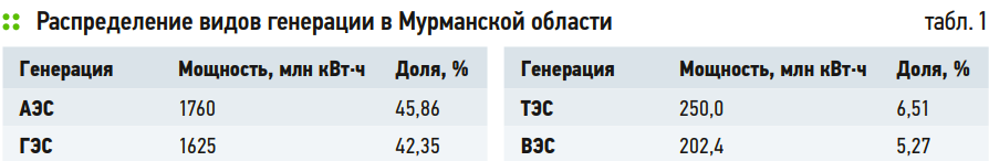

В структуру энергетики региона входит Кольская АЭС, находящаяся в 200 км к югу от Мурманска на берегу озера Имандра, в составе которой имеется четыре энергоблока суммарной электрической мощностью 1760 МВт. А также 17 ГЭС, входящих в четыре каскада: Нивский, Туломский, Пазский и Серебрянский, суммарной установленной мощностью 1623,9 МВт. Мурманская ТЭЦ и Апатитская ТЭЦ, которые являются основными поставщиками тепловой энергии в городах Мурманск и Апатиты, обладают суммарной установленной мощностью 242 МВт. Также с декабря 2022 года введена в эксплуатацию Кольская ВЭС мощностью 202,4 МВт.

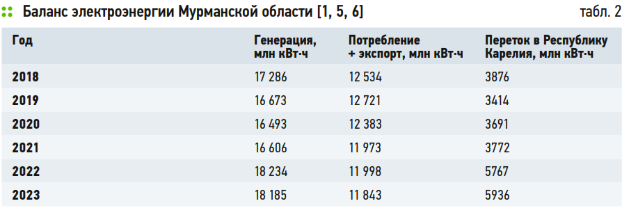

На первое января 2024 года установленная мощность электростанций энергосистемы Мурманской области составляла 3837,4 МВт. Доля видов генерации электростанций энергосистемы Мурманской области представлена в табл. 1 [1].
Мурманская область — энергопрофицитный регион, в котором часть мощности является невостребованной. До 2022 года часть выработанной электроэнергии экспортировалась в Норвегию и Финляндию, после мая 2022 года экспорт был остановлен, и переток осуществляется только в Республику Карелию по Кола-Карельскому транзиту. В табл. 2 представлен баланс по электроэнергии в Мурманской области за последние шесть лет.
Экспортируемая часть электроэнергии входила в структуру потребления Мурманской области, поскольку экспорт проводился через приграничную торговлю.
В 2022 году рост генерации на 10% и рост перетока в Карелию на 52% был обусловлен вводом в эксплуатацию второй линии Кола-Карельского транзита. Рост пропускной способности воздушной линии электропередачи 330 кВ позволил использовать часть невостребованной мощности, но не решил проблему полностью, и после ввода Кольской ВЭС в эксплуатацию данная проблема усугубилась.

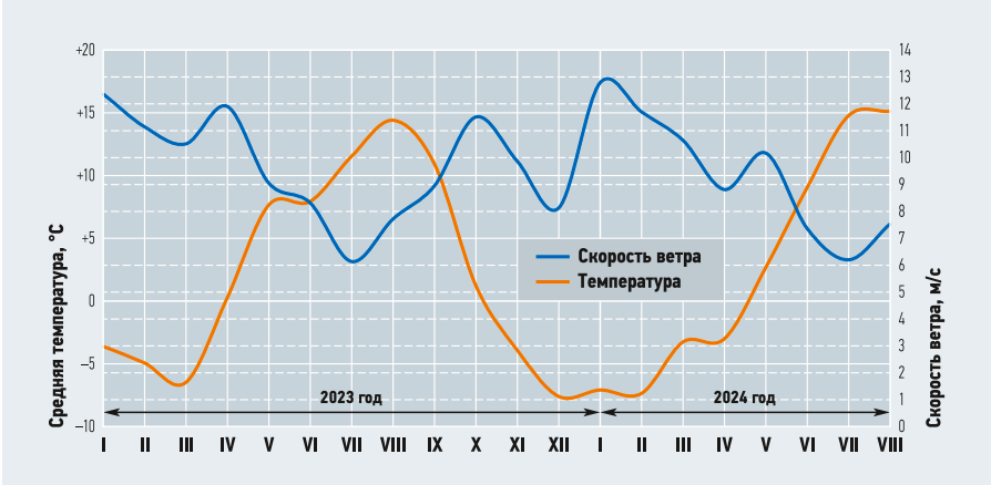

Максимальная скорость ветра в Мурманской области приходится на зимний период. Среднегодовая скорость ветра на высоте оси ступицы ветроколеса составляет 9,6 м/с, что является довольно высоким показателем.
На рис. 1 представлены средняя по месяцам пересчитанная скорость ветра и средняя по месяцам температура (по данным метеостанции). Зима в регионе — продолжительная, с устойчивыми низкими температурами. Минимальная и максимальная температуры в Мурманской области могут достигать −21°C и +28°C, соответственно.
Рис. 1. Погодные характеристики в месте расположения Кольской ВЭС

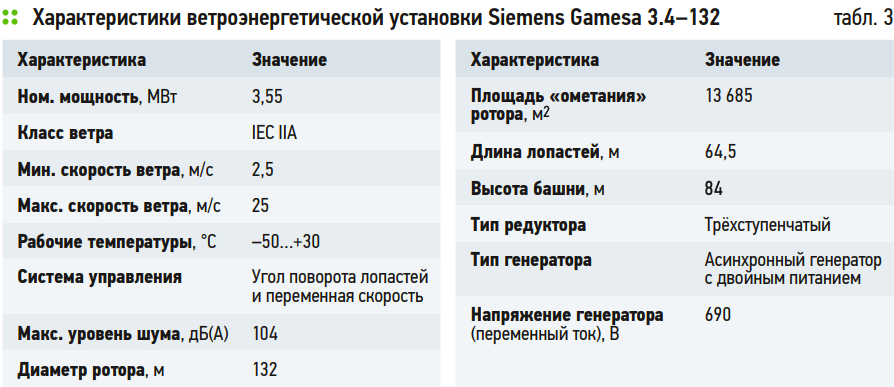

На Кольской ВЭС установлены 57 ветроэнергетических установок (ВЭУ) Siemens Gamesa 3.4–132 мощностью 3,55 МВт (табл. 3). Генерация электроэнергии начинается при скорости ветра, равной 2,5 м/с, расчётная скорость ветра составляет 12 м/с, при достижении скорости ветра свыше 25 м/с лопасти ВЭУ останавливаются в целях безопасности.
Оборудование ВЭУ адаптировано для работы при низких температурах [3].
Электрическая схема ВЭС состоит из двух групп ветроустановок, напряжение вырабатываемого электротока сначала повышается через трансформаторы до 35 кВ, далее через автотрансформатор 35/150 повышается до 150 кВ и направляется на подстанцию «Мурманская» (330/150), где электроэнергия перераспределяется на нужды Мурманской области или передаётся в Республику Карелию по Кола-Карельскому транзиту.

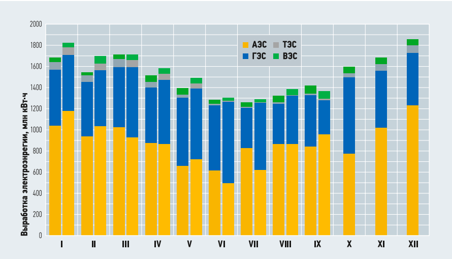

Доля Кольской ВЭС в структуре выработки Кольской энергосистемы составляет 3%. Основную долю занимают АЭС (55–60% общей выработки) и ГЭС (от 35 до 41%). На рис. 2 приведена структура выработки в Кольской энергосистеме.
Рис. 2. Структура выработки Кольской энергосистемы в 2023–2024 годах

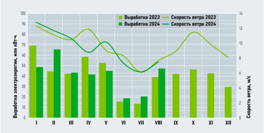

Проведя анализ объёмов выработки электроэнергии на Кольской ВЭС за 2023–2024 годы [1] и сопоставив их со скоростью ветра в данный период [3], как это показано на рис. 3, можно определить, что корреляция между этими величинами составляет всего 80%. Это объясняется сетевыми ограничениями, которые имеют различное влияние в разные месяцы года и зависят от ремонтных работ на воздушных линиях электропередач, полноводности рек в регионе и необходимости поддерживать стабильную генерация АЭС.
Рис. 3. Годовой график выработки и скорости ветра Кольской ВЭС

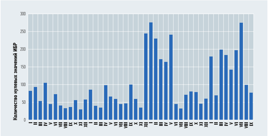

При вводе Кольской ВЭС в действие с декабря 2022 года по настоящее время произошло увеличение и так избыточной генерации, что вызвало частые «запирания» энергоканала «Кола — Карелия». Это привело к тому, что избыточная генерация остаётся в регионе и не может быть экспортирована в Карельскую энергосистему. Количество произошедших «запираний» можно оценить, используя значение «индекса балансирующего рынка» (ИБР). Значение ИБР — это цена, которая формируется на рынке электроэнергии в час поставки в зависимости от величины спроса и предложения. Нулевое значение данного индекса в Кольской энергосистеме означает, что количество произведённой электроэнергии превышает потребление и экспортные возможности энергосистемы, «запирая» избыточную мощность внутри энергосистемы. Рост данного индекса после ввода Кольской ВЭС продемонстрирован на рис. 4 [10].
Рис. 4. Количество нулевых значений ИБР по месяцам
С вводом первой очереди Кольской ВЭС (170 МВт) произошёл резкий рост нулевых значений ИБР, что объясняется нестабильной генерацией ВЭС и малым запасом экспортных мощностей региона.
В дальнейшем, с июня 2023 года, количество нулевых значений ИБР вернулось к состоянию до ввода ВЭС за счёт снижения выработки ВЭС в летний период, однако количество нулевых значений ИБР увеличилось с января 2024 года, что указывает на то, что проблема не была решена. Имеющийся большой объём избыточной генерации необходимо использовать, модернизировав сетевую инфраструктуру или подключив новых потребителей, либо выведя из эксплуатации невостребованную мощность, что приведёт к увеличению цены на электроэнергию.

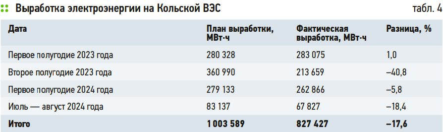

Поскольку при «запирании» энергоканала в Карелию первоначально разгружается ВЭС и ГЭС, это приводит к снижению выработки ВЭС относительно плановых показателей. Фактическая генерация Кольской ВЭС с января 2023 года оказывается ниже планируемой на 17,6% [1, 5], что показано в табл. 4.

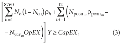

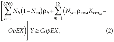

Дисконтированный срок окупаемости при работе на розничном рынке электроэнергии рассчитывается по формуле:
Yp = minY, при котором
отсюда Yр = 42,3 года.
Период окупаемости ВЭС при работе без поддержки по программе ДПМ ВИЭ гораздо выше сроков службы ВЭУ, что является препятствием для развития ветроэнергетики без рыночных программ поддержки. Данные значения периодов окупаемости равны сроку службы ВЭУ, что делает ВЭУ неконкурентоспособными в рыночных условиях без методов поддержки, таких как ДПМ ВИЭ.
