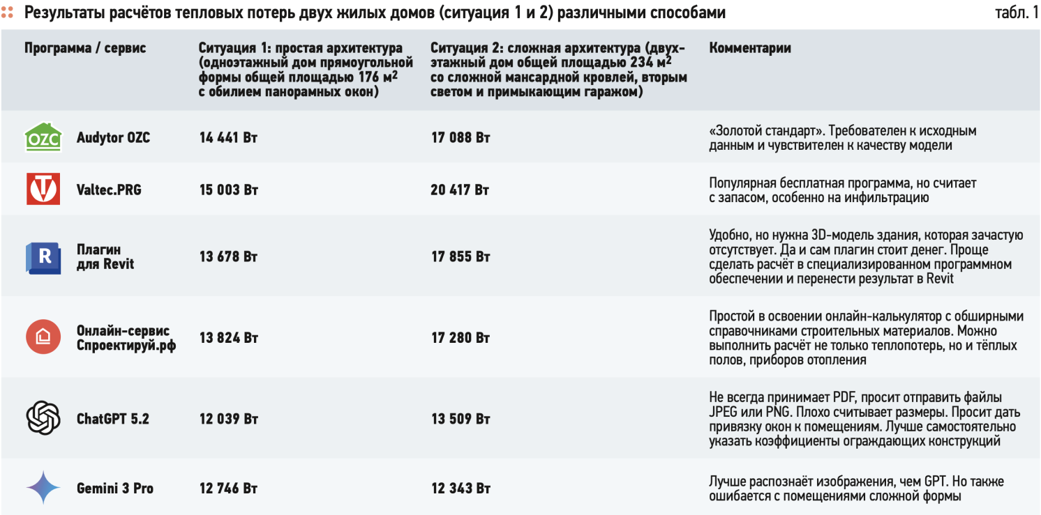

Мы протестировали четыре подхода к расчёту, которые сейчас есть на рынке.

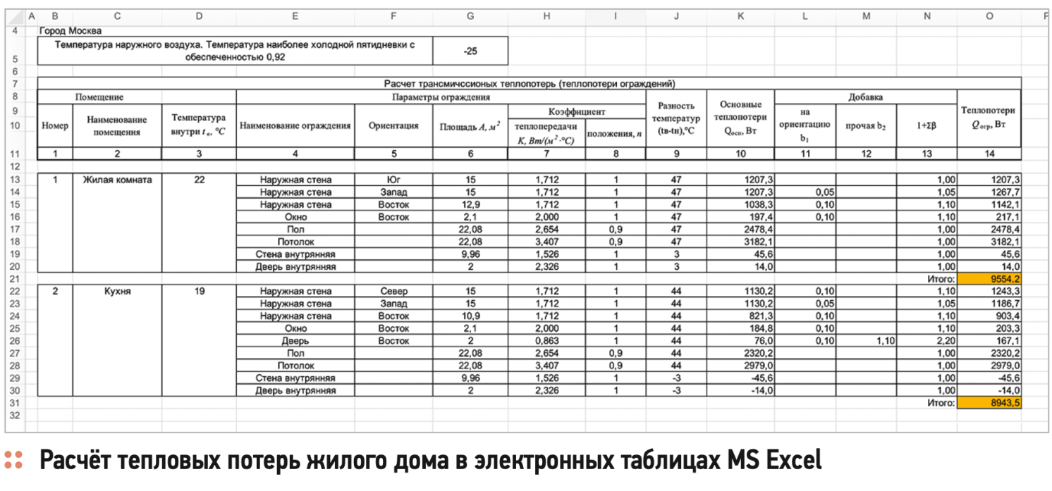

1. Excel и самописные таблицы
Классика жанра.
  • Суть: Вы сами вбиваете формулы и коэффициенты. Обычно у каждого свой шаблончик.
  • Нюанс: Пресловутый «человеческий фактор». Ошибка, сделанная в одной ячейке, тянется через весь проект. Кроме того, приходится искать коэффициенты теплопроводности для строительных материалов разных типов. Ведь встроенного справочника там нет.
Вердикт: Достаточно точно, но долго, хотя и привычно.

Самая обсуждаемая тема. Кажется, загрузил чертёж — получил проект. Мы провели эксперимент, сравнив расчёты нейросетей с эталонными данными из профессионального ПО и онлайн-сервиса (табл. 1).
Результаты заставляют задуматься.

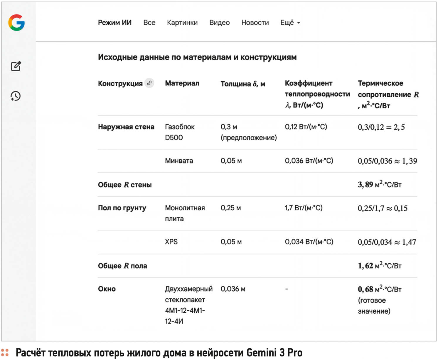

Главная проблема текущих версий ИИ (даже платные GPT-4 или Gemini Advanced) — они не обладают пространственным мышлением. Они видят картинку, но не понимают объём. Компьютерное зрение современных мультимодальных ИИ-моделей (Intelligence Optical Character Recognition, системы распознавания) хорошо читает текст, размеры, но не умеет определять архитектуру целиком.

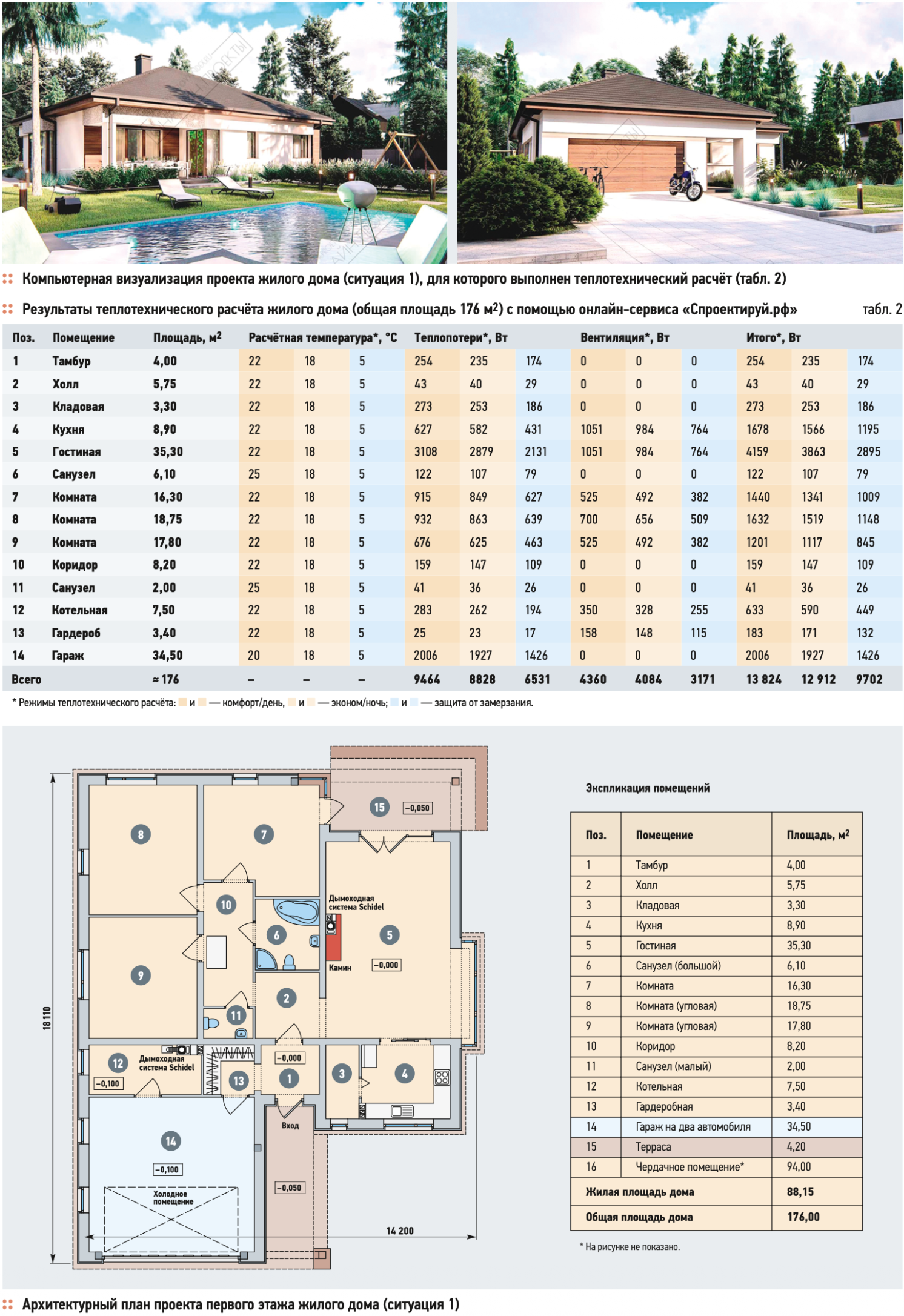

Ситуация 1: простая архитектура
Дом прямоугольной формы, плоский потолок, стандартные окна.
  • Результат ИИ: Погрешность 5–6%.
  • Вывод: Приемлемо для экспресс-оценки. Если архитектура примитивна, нейросеть справляется.
Ситуация 2: сложная архитектура
Дом с мансардой, эркером, вторым светом в гостиной и примыкающим неотапливаемым гаражом.
  • Результат ИИ: Погрешность 13–20%. Причём у разных моделей ошибки были как в большую, так и в меньшую сторону.

1. Сложная геометрия: Нейросеть не может корректно считать площади наклонных поверхностей мансарды с обычного двухмерного чертежа.
2. Зонирование: ИИ путается в сопряжениях. Стену между тёплым домом и холодным гаражом он может посчитать как уличную, либо наоборот — как внутреннюю перегородку.
3. Второй свет: Объём помещения определяется искусственным интеллектом неверно, что критично для расчёта вентиляционных потерь.

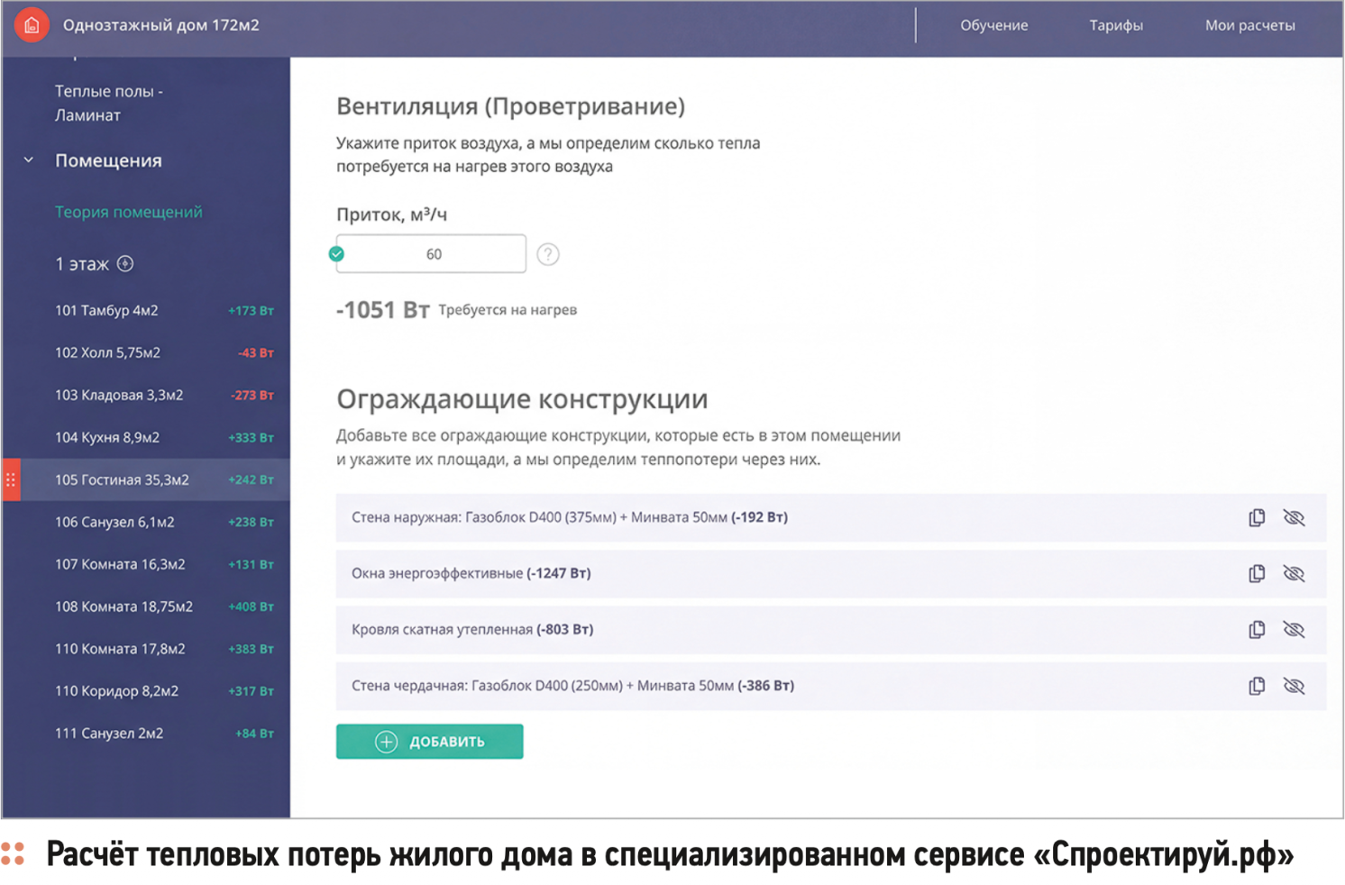

Результаты расчёта одноэтажного дома (ситуация 1) и его архитектурный план представлены на стр. 37. Расчёт выполнен на специализированном сервисе «Спроектируй.рф».
