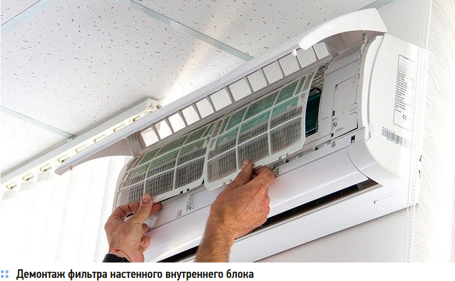

1. Очистка фильтров внутреннего блока

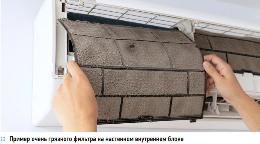

Самая простая операция, которая прописывается во всех инструкциях по эксплуатации сплит-систем. Обычно выполняется пользователем системы кондиционирования по мере загрязнения фильтра. Частота загрязнения фильтра зависит главным образом от времени работы кондиционера и типа помещения, где он установлен. Но, как правило, один-два раза в месяц фильтр внутреннего блока необходимо аккуратно доставать и чистить.
Грязный фильтр внутреннего блока приводит к падению расхода воздуха через теплообменник, уменьшению производительности кондиционера по холоду, снижению давления испарения хладагента и обмерзанию теплообменника, повышенному уровню шума вентилятора. Как следствие, не до конца испарившийся хладагент может попасть на всасывание компрессора и вывести его из строя.
Для очистки фильтра необходимо:
1. Поднять лицевую панель внутреннего блока. Для этого нужно освободить крепление фиксаторов, находящихся, как правило, по краям и по центру панели.
2. Зафиксировать панель в горизонтальном положении.
3. Взять фильтр за специальный язычок и освободить из паза.
4. Вытянуть фильтр вниз из внутреннего блока.
5. Промыть фильтр тёплой водой с жидким мылом. Не использовать химические вещества, которые могут его повредить.
6. Оставить сушиться фильтр в тёплом сухом месте без воздействия солнечных лучей.
7. Вставить сухой фильтр во внутренний блок. Фильтр должен быть смонтирован в предназначенные для него пазы.
8. Опустить лицевую панель внутреннего блока и защёлкнуть фиксаторы.
Несмотря на то, что операция по очистке фильтра внутреннего блока от пыли предельно простая и доступна практически любому пользователю, встречаются случаи полного отсутствия очистки фильтра в течение нескольких лет. Кондиционер, естественно, в таких условиях работать не может. А сервисники этот случай называют «валенок», так как большое количество пыли на фильтре напоминает спрессованный войлок.

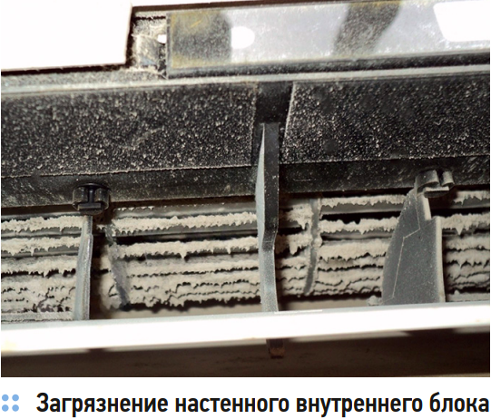

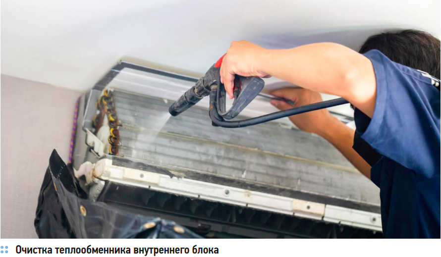

2. Очистка теплообменника и вентилятора внутреннего блока
Как и грязный фильтр, забитый теплообменник внутреннего блока приводит к падению расхода воздуха, уменьшению производительности кондиционера по холоду, снижению давления испарения хладагента и обмерзанию теплообменника, повышенному уровню шума вентилятора. Не до конца испарившийся хладагент может попасть на всасывание компрессора и вывести его из строя.
Для качественной очистки теплообменника полностью снимается корпус кондиционера. Для этого откручиваются фиксирующие шурупы и аккуратно отсоединяется клеммник приёмника ИК-сигнала на корпусе. Горизонтальные и вертикальные жалюзи также снимаются. Далее на внутренний блок без корпуса одевается специальный защитный чехол. Чехол нужен для защиты стен и мебели от брызг и потоков грязной воды, которые обязательно будут. Струёй воды под давлением промываются все медные трубопроводы и алюминиевые рёбра теплообменника. Через нижнюю часть блока доступны лопасти вентилятора, которые также очищаются.
В этой части нашей статьи уместно рассказать про виды загрязнений, которые могут встречаться во внутренних блоках. Внутренний блок охлаждает воздух, из которого при этом выделяется влага. Влага стекает по теплообменнику в ванночку кондиционера, а затем по дренажному трубопроводу удаляется в систему канализации или через наружную стену на улицу. То есть внутри блока есть идеальные условия для размножения всевозможной «жизни» в виде плесневых грибов или бактерий. И самой знаменитой бактерией является легионелла.

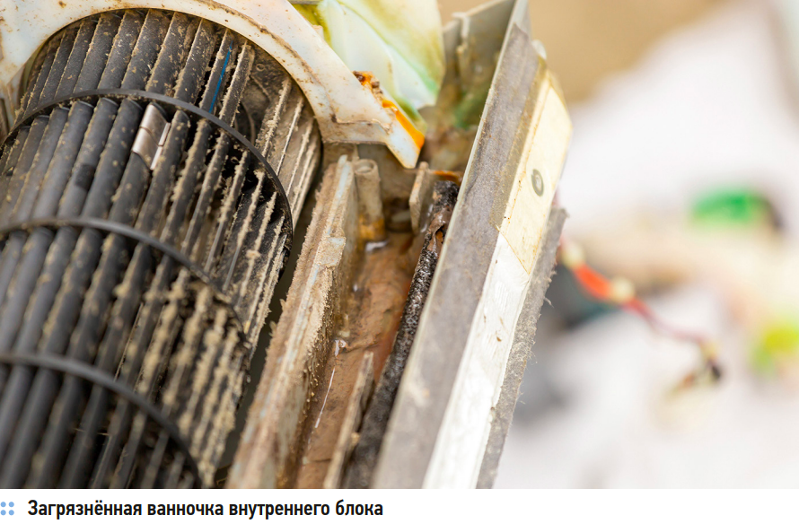

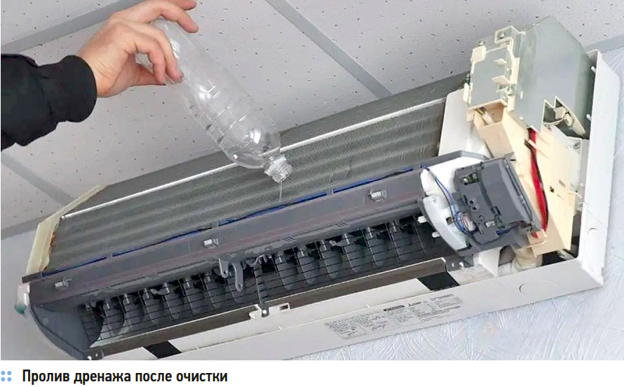

3. Очистка дренажной системы
90% всех проблем с кондиционером происходят именно из-за дренажной системы. Существуют десятки причин, в результате которых конденсат из внутреннего блока перестаёт удаляться и начинает течь по стене или сразу на пол. Какие могут быть эти причины:
1. Мелкие частицы пыли частично или полностью забивают дренажный трубопровод.
2. Пчёлы почему-то любят отверстия дренажа и забивают его всяким мусором.
3. Дренажный трубопровод имеет изгиб, в котором застаивается вода и постепенно именно там накапливается слизь.
4. Дренажный трубопровод провис, и появился отрицательный уклон.
5. Соединение между дренажными трубками сделано неплотно, и там есть течь.
6. Выбран недостаточный диаметр дренажной трубы.
7. Дренажная труба перекрыта (животными, насекомыми или рептилиями).
Поэтому критически важно держать дренажный трубопровод в идеально чистом состоянии. При обслуживании кондиционера его отсоединяют от ванночки внутреннего блока и сначала продувают сжатым воздухом, чтобы удалить частицы какого-либо мусора, который может там быть. Затем присоединяют обратно и проливают дезинфицирующим средством. Для этого подходят обычные средства для обработки унитаза. В самом конце после фиксации внутреннего блока проверяют работу дренажа с помощью пролива одним-двумя литрами чистой воды. Вода должна уходить ровной тонкой струёй, без рывков.
Если дренажный трубопровод подключён ко внутренней канализации здания, критически важно, чтобы подключение было через сифон. Иначе все запахи из канализации будут поступать по дренажной трубе прямо в кондиционер.

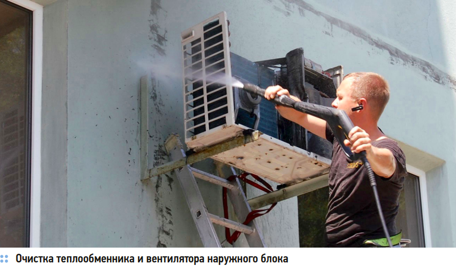

4. Очистка теплообменника и вентилятора наружного блока
Забитый теплообменник наружного блока приводит к недостаточной производительности кондиционера по холоду, повышению давления конденсации хладагента, увеличению тока компрессора. В итоге возникает перегрев компрессора и его отключение в хорошем варианте, или сгорание обмоток и полный выход из строя компрессора в плохом.
Загрязнение наружного блока происходит неравномерно. Некоторые наружные блоки сплит-систем могут годами функционировать и быть относительно чистыми. Другие забиваются в первый же сезон тополиным пухом. По-видимому, это зависит в первую очередь от места установки и возможности «самоочистки» с помощью дождя и ветра. Хотя некоторые современные системы имеют функцию вращения вентилятора наружного блока в обратную сторону, как раз для сдува накопившейся пыли и самоочистки.
Для очистки наружного блока обычно нет необходимости полностью его разбирать. Струя воды под давлением позволяет быстро смыть накопившуюся пыль с теплообменника и вентилятора.

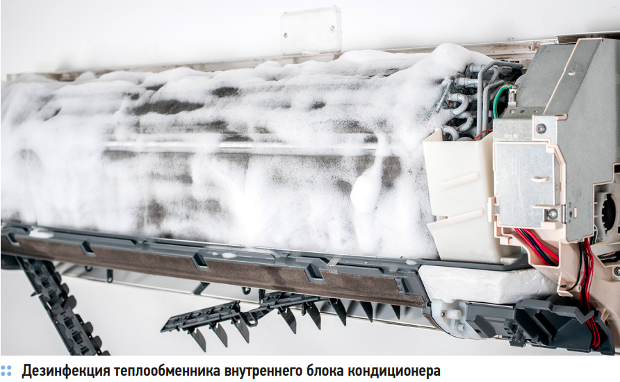

5. Дезинфекция теплообменника внутреннего блока для предотвращения плесени
Дезинфекция внутреннего блока кондиционера проводится специальными антимикробными средствами, предназначенными для удаления бактерий, вирусов, плесени и запахов с испарителя, дренажной ванны и воздуховодов.
Основные средства для дезинфекции:
1. Пенные и жидкие очистители. RTU EC, EasyClean, HydroCoil, SuperKleen, HydroFoam — профессиональные составы на щёлочной или нейтральной основе. Удаляют биоплёнку, налёт, грибок и органику с рёбер теплообменника. Наносятся распылением, выдерживаются пять-десять минут, затем смываются водой.
2. Средства для бытового применения: Techpoint 5021, Korting K19, Domo — безопасные аэрозоли для обработки пластины испарителя, корпуса и фильтров, применяются при регулярной чистке домашних сплит-систем.
3. Дезинфицирующие препараты широкого спектра:
  • Almadez — сертифицированное средство, уничтожающее бактерии, вирусы и плесень (не вызывает коррозии алюминия и меди, безопасно для людей и животных, экологично);
  • «Хлоргексидин» — используется для обработки дренажной системы и поддона, особенно при признаках плесени или неприятного запаха.
Порядок выполнения операции дезинфекции теплообменника:
1. Обесточить кондиционер и снять переднюю крышку.
2. Снять и промыть фильтры.
3. Распылить дезинфицирующий состав на испаритель и внутренние поверхности корпуса.
4. Выдержать от пяти до 15 минут (в зависимости от инструкции к средству).
5. Промыть блок чистой водой и дать ему полностью просохнуть перед сборкой. Для профилактики рекомендуется проводить такую обработку дважды в год — перед началом летнего сезона и после завершения периода активного использования.

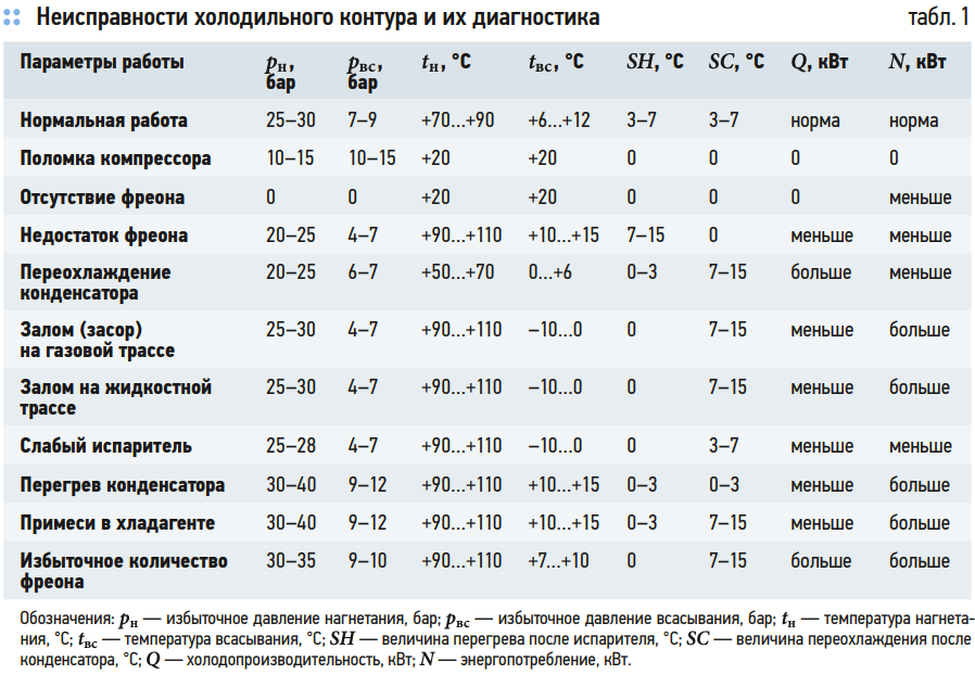

Напоминаем, что все измерения следует проводить при максимальной скорости вентилятора. Если в результате измерений разница температур не соответствует этим значениям, необходимо подключить манометры и измерить давление всасывания компрессора, а также определить величину перегрева. По этим данным можно диагностировать основные неисправности — от простой недозаправки фреона до наличия заломов медных трубопроводов на трассе.
Подробно про диагностику сплит-систем по давлению и перегреву изложено в [1]. Сейчас приведём итоговую таблицу по основным неисправностям фреонового контура и их диагностике по величинам давления и перегрева хладагента (табл. 1).

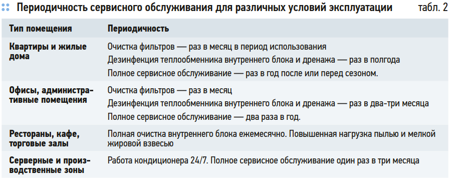

Периодичность обслуживания
Периодичность обслуживания наружных и внутренних блоков сплит-систем зависит от условий эксплуатации, степени запылённости помещения и интенсивности работы оборудования (табл. 2). В среднем регулярное сервисное обслуживание проводится один-два раза в год, а для коммерческих объектов — чаще.

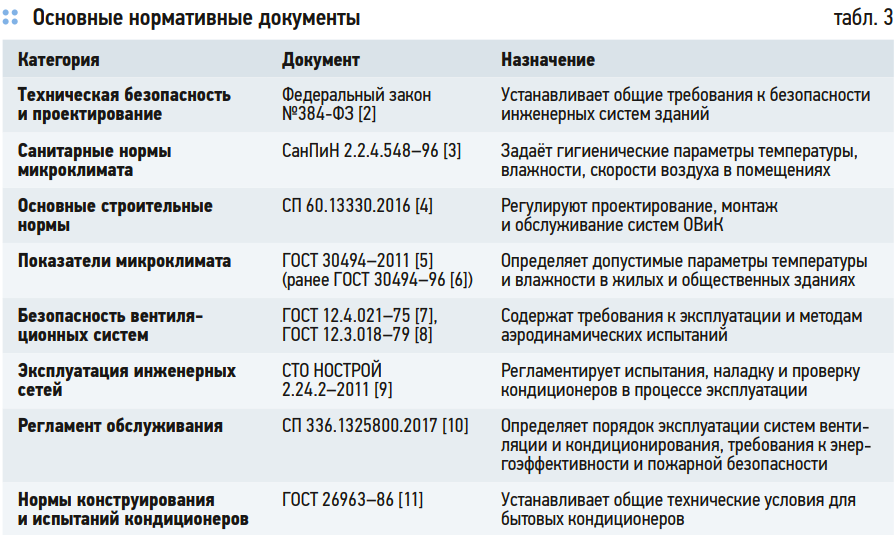

Для обслуживания и эксплуатации сплит-систем и систем кондиционирования воздуха применяются установленные нормативные документы, регулирующие требования к безопасности, качеству и периодичности сервисных работ (табл. 3).
Документы, обязательные для сервисных организаций:
1. Технические паспорта и инструкции завода-изготовителя.
2. Журнал учёта и проведения технического обслуживания и ремонтов.
3. Исполнительные схемы и акты наладочных испытаний (по СП 73.13330.2016 [12]).
4. Протоколы замеров электрических, температурных и аэродинамических параметров.
5. Договор и регламент сервисного обслуживания, выполненный по требованиям ГОСТ и СТО.
Эти документы обеспечивают безопасность пользователей, энергоэффективную работу оборудования и юридическую защиту сервисных компаний при проверках Ростехнадзора и Роспотребнадзора.
