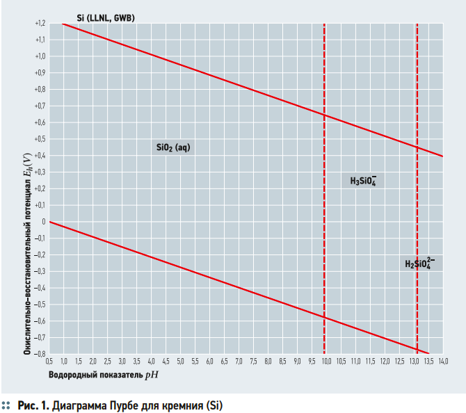

Из диаграммы Пурбе следует, что при величинах рН до 9,9 кремний представлен диоксидом SiO2, растворимость которого ничтожна, при бóльших рН он переходит в ионную форму H3SiO4- и H2SiO42-. При этом следует понимать, что диаграмма Пурбе показывает термодинамически устойчивые формы существования элементов при данных рН и Eh, а не исключает совместного существования этих форм в водном растворе (соотношение различных форм существования элементов определяется фундаментальным уравнением Нернста).
Таким образом, соединения кремния в воде находятся одновременно в ионной, коллоидной и тонкодисперсной формах. При этом, с одной стороны, коллоиды и малоконцентрированные взвеси плохо поддаются коагуляции и фильтрованию, а с другой — наличие коллоидов и взвесей затрудняет использование ионообменных и мембранных методов очистки. Введение в обрабатываемую воду окислителей, судя по диаграмме Пурбе, эффекта дать не может.
