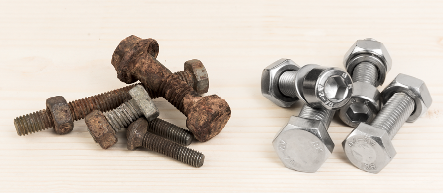

Наглядная разница между крепежом из углеродистой стали и из стали аустенитного класса

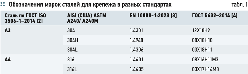

Марки нержавеющей стали A2, A4 и соответствие стандартам
Нержавеющие крепёжные изделия изготавливаются из различных марок стали, чаще всего аустенитного класса. В стандарте ГОСТ ISO 3506 [1] определены пять групп аустенитных сталей для метизов:
  • A2 и A4 — самые распространённые из них, поэтому остановимся на них подробнее (марки A1, A3, A5 используются реже для специальных изделий);
  • A2 (аналог AISI 304) — универсальный вариант для большинства задач. Устойчив к атмосферной и бытовой коррозии, но не подходит для морской атмосферы или хлорсодержащих сред;
  • A4 (аналог AISI 316) — содержит молибден, благодаря которому обладает повышенной стойкостью к кислотам, щелочам и солевым средам, что делает его оптимальным выбором для установок водоподготовки и обеззараживания, приморских объектов, промышленного оборудования и узлов, работающих под воздействием химически активных веществ.
Соответствие обозначений марок сталей для крепежа в разных стандартах приведено в табл. 1.

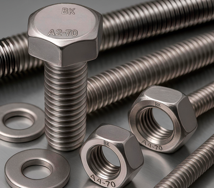

Классы прочности и маркировка крепежа (A2–50, A4–70 и др.)
При выборе нержавеющего крепежа необходимо обращать внимание на его маркировку. Этот код сразу даёт ключевую информацию о материале и прочности изделия.
Первая часть (буква и цифра) — группа стали по ГОСТ ISO 3506 [1]:
  • A — аустенитная нержавеющая сталь;
  • C — мартенситная нержавеющая сталь;
  • F — ферритная нержавейка.
За ней следует цифра от 1 до 5, которая указывает подгруппу сплава и соответствует его химическому составу.
Вторая часть (число после дефиса) указывает класс механических свойств.

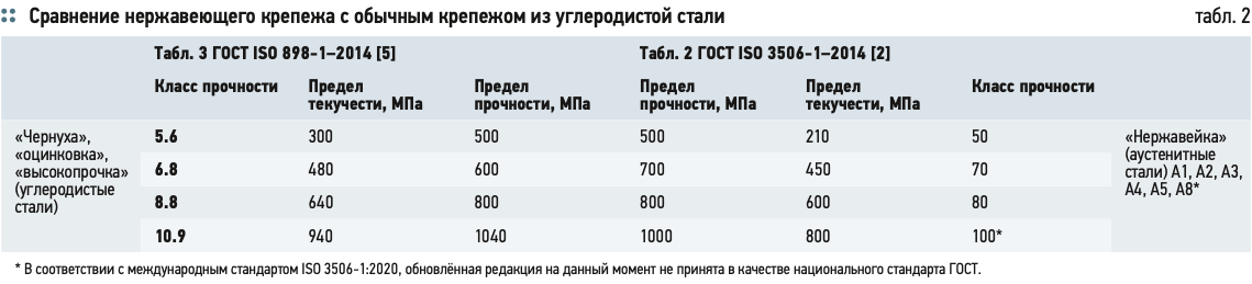

Сравнение нержавеющего крепежа из аустенитных сталей с обычным крепежом из углеродистой стали представлено в табл. 2. Как пример: болты A4–70 сопоставимы по прочности с оцинкованными болтами 6.8, но обеспечивают высокую коррозионную стойкость. Однако из-за меньшего предела текучести нержавеющий болт раньше войдёт в пластическую деформацию при перегрузке.
