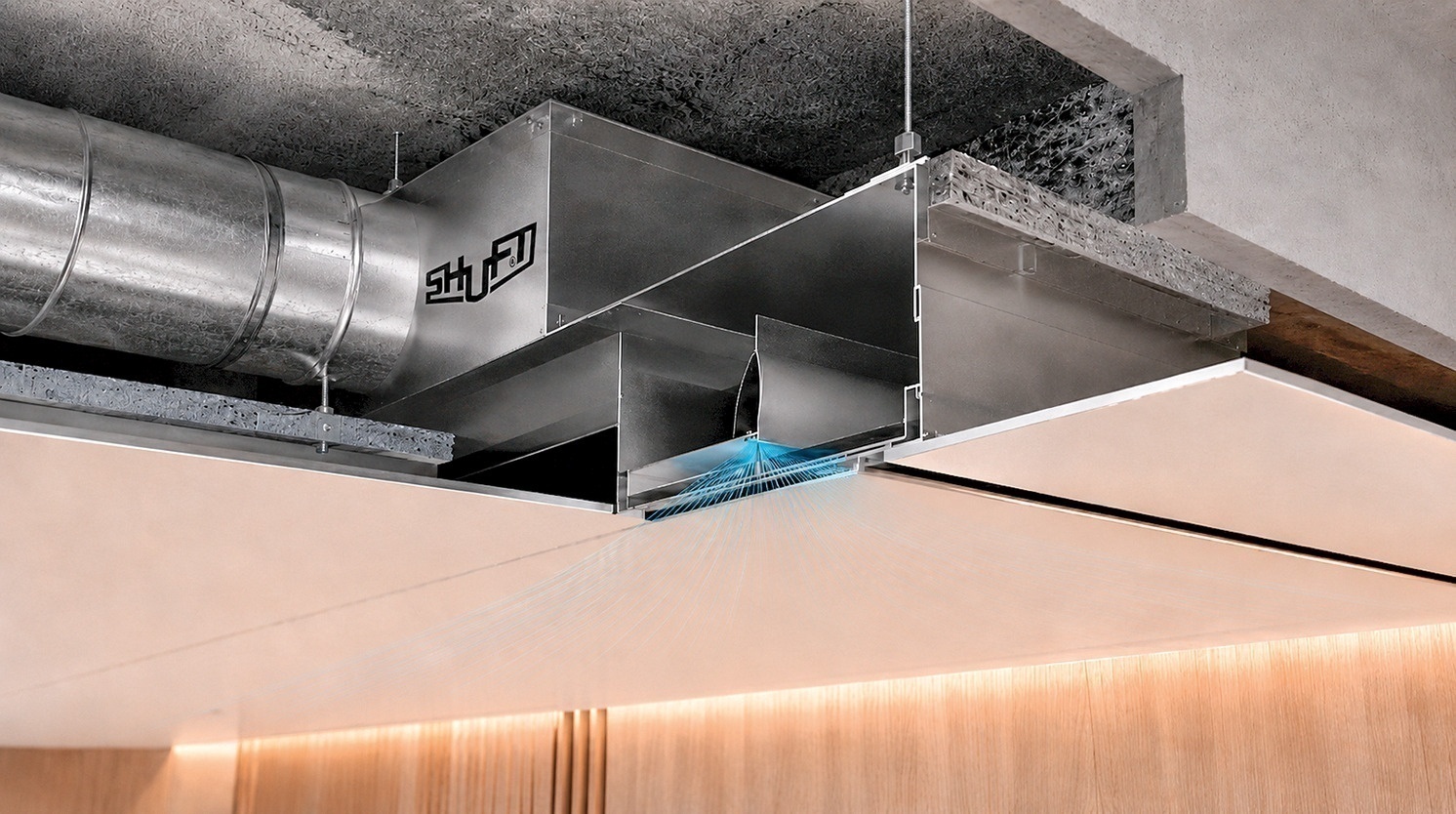

Оцинкованные воздуховоды приточной вентиляции под потолком с раздачей воздуха через щелевой диффузор
Механическая система вентиляции с сетью воздуховодов обеспечивает стабильный воздухообмен независимо от погоды

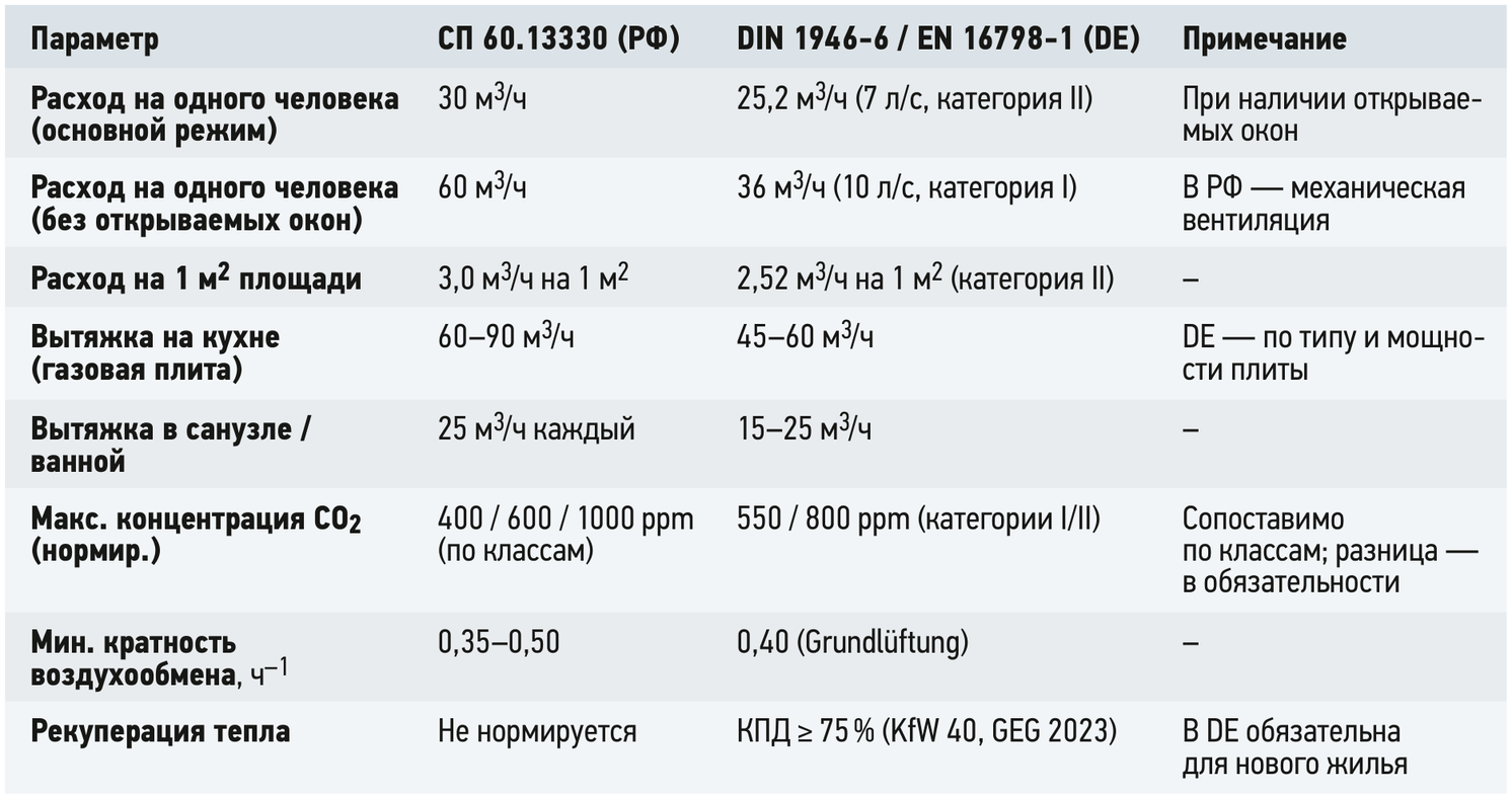

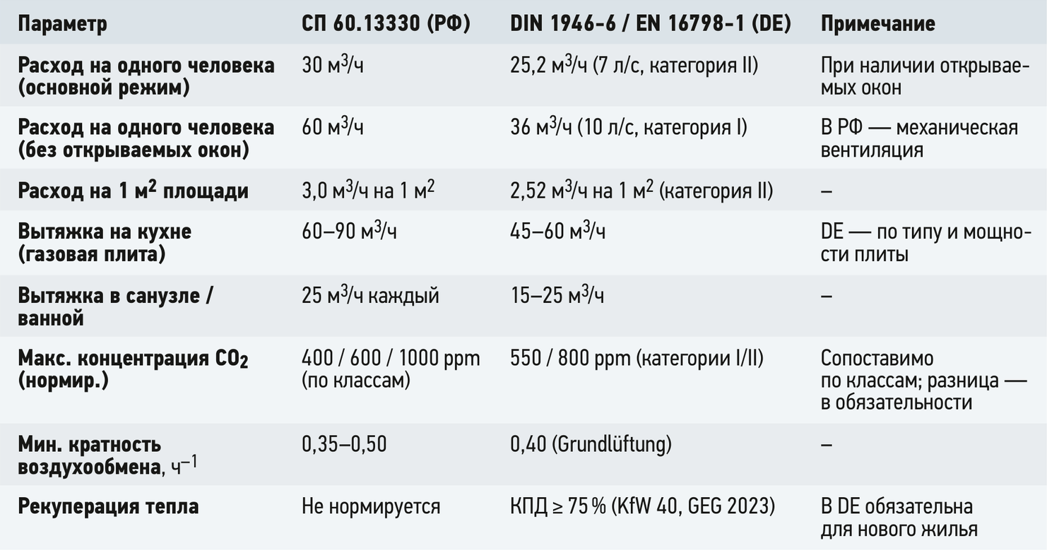

Как видно из табл. 1, нормативные требования двух стран на первый взгляд сопоставимы по удельным расходам воздуха. Принципиальное различие — в подходе к организации воздухообмена и в требованиях к качеству воздуха по CO₂.
Таблица сравнения нормативов воздухообмена жилых помещений в России и Германии: расход воздуха, вытяжка, CO₂, рекуперация
Табл. 1. Сравнение нормативных требований к воздухообмену в жилых помещениях

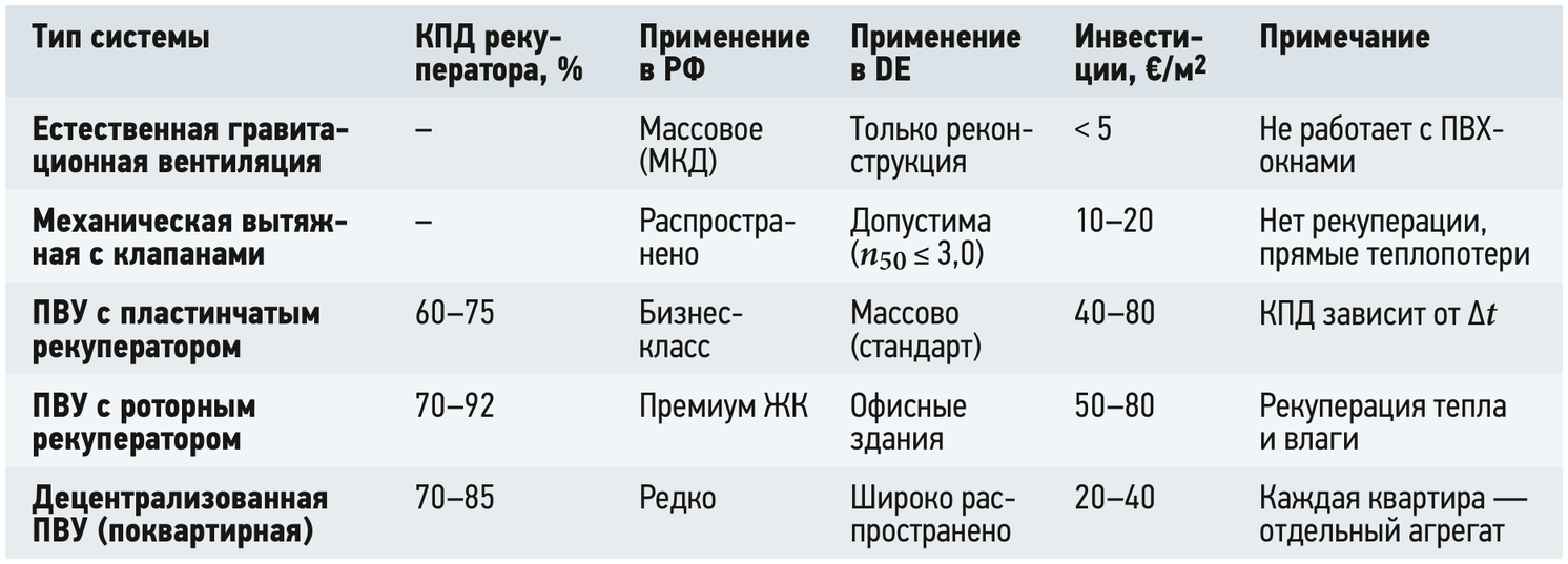

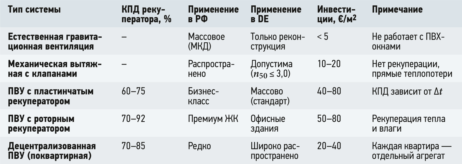

Какую систему вентиляции можно применить в новом жилом доме? Давайте рассмотрим все основные варианты — от простейших до наиболее технически совершенных (табл. 2).
Таблица пяти типов систем вентиляции: КПД рекуператора, применение в РФ и Германии, удельные инвестиции в евро на м²
Табл. 2. Сравнение систем вентиляции жилых помещений

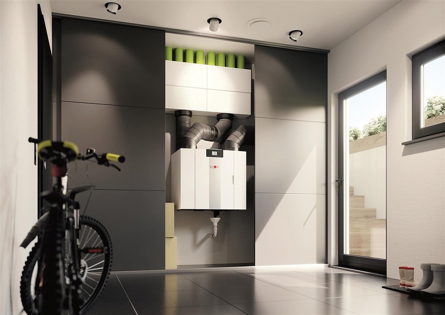

Домашнее техническое помещение квартиры с настенной приточно-вытяжной установкой, воздуховодами и стиральной машиной
Поквартирная приточно-вытяжная установка с рекуперацией в техническом помещении квартиры

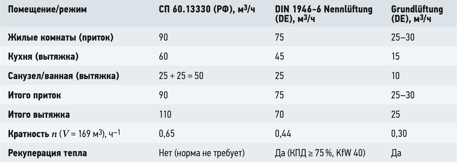

Рассмотрим примеры и посчитаем воздухообмен для типичной квартиры по российским и немецким нормам.
Пример 1. Типовая российская квартира площадью 65 м², две спальни, три жителя (СП 60.13330.2020).
Приток (жилые комнаты): три жителя · 30 м³/ч = 90 м³/ч (при наличии открываемых окон).
Вытяжка:
  • кухня (газовая плита, две конфорки) — 60 м³/ч;
  • санузел совмещённый — 25 м³/ч;
  • ванная — 25 м³/ч;
  • итого вытяжка — 110 м³/ч.
Дисбаланс составляет –20 м³/ч. По замыслу нормы, этот дисбаланс должен восполняться инфильтрацией через неплотности — через деревянные рамы, зазоры под дверями. Что происходит при ПВХ-окнах и металлических дверях? Вытяжка не работает: нет притока — нет и движущегося потока воздуха.
При этом три человека в квартире выдыхают CO₂ со скоростью примерно 12–18 л/ч каждый, суммарно — около 50 л/ч. Через два-три часа в закрытой спальне концентрация CO₂ превысит 2500 ppm. Это уровень, при котором у людей снижается концентрация внимания. Вы можете представить себе такую ситуацию? К сожалению, миллионы россиян живут именно в ней — каждую ночь.
Пример 2. Аналогичная квартира в Германии площадью 65 м², три жителя (DIN 1946-6:2019).
Режим Nennlüftung (номинальный): приток в жилые комнаты составляет 3 · 25 м³/ч = 75 м³/ч; вытяжка из кухни — 45 м³/ч; вытяжка из санузла — 25 м³/ч; итого вытяжка — 70 м³/ч.
Режим Grundlüftung (базовый, при длительном отсутствии жильцов):
Q = 0,3 · Vквартиры = 0,3 · (65 м² · 2,6 м) = 0,3 · 169 м³ ≈ 51 м³/ч.
Этот режим обеспечивает защиту конструкций от накопления влаги, даже когда квартира пуста.
Расчёт теплопотерь на нагрев вентиляционного воздуха. Для ситуации без рекуперации при расходе L = 110 м³/ч и перепаде температур ∆t = 22 – (–20) = 42°C:
Q = ρ · cp · L · ∆t / 3600 = (1,2 · 1,006 · 110 · 42) / 3600 ≈ 1,55 кВт.
С рекуператором, имеющим КПД, равным η = 0,80:
Qост = 1,55 · (1 – 0,80) = 0,31 кВт — в пять раз меньше!
Для отопительного периода Москвы (около 5000 градусо-часов) разница в потреблении тепловой энергии составит:
∆E = (1,55 – 0,31) · 5000 = 1,24 · 5000 = 6200 кВт·ч/год.
Это более 6 МВт·ч тепловой энергии в год, которые можно сэкономить только за счёт рекуперации в одной квартире 65 м². Реальная практическая экономия с учётом неравномерности режима — 600–900 кВт·ч/год. Расчётный воздухообмен квартиры представлен в табл. 3.

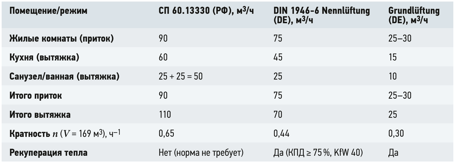

Таблица расчётного воздухообмена квартиры 65 м²: приток и вытяжка по СП 60.13330, режимам Nennlüftung и Grundlüftung
Табл. 3. Расчётный воздухообмен квартиры (65 м², три человека) по разным нормам

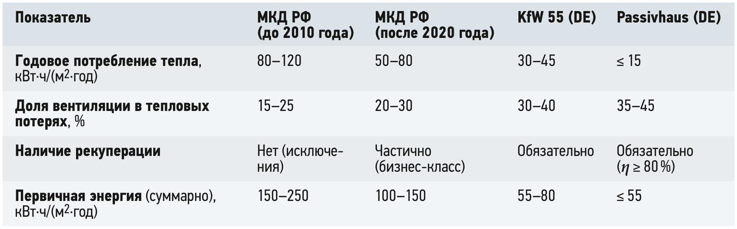

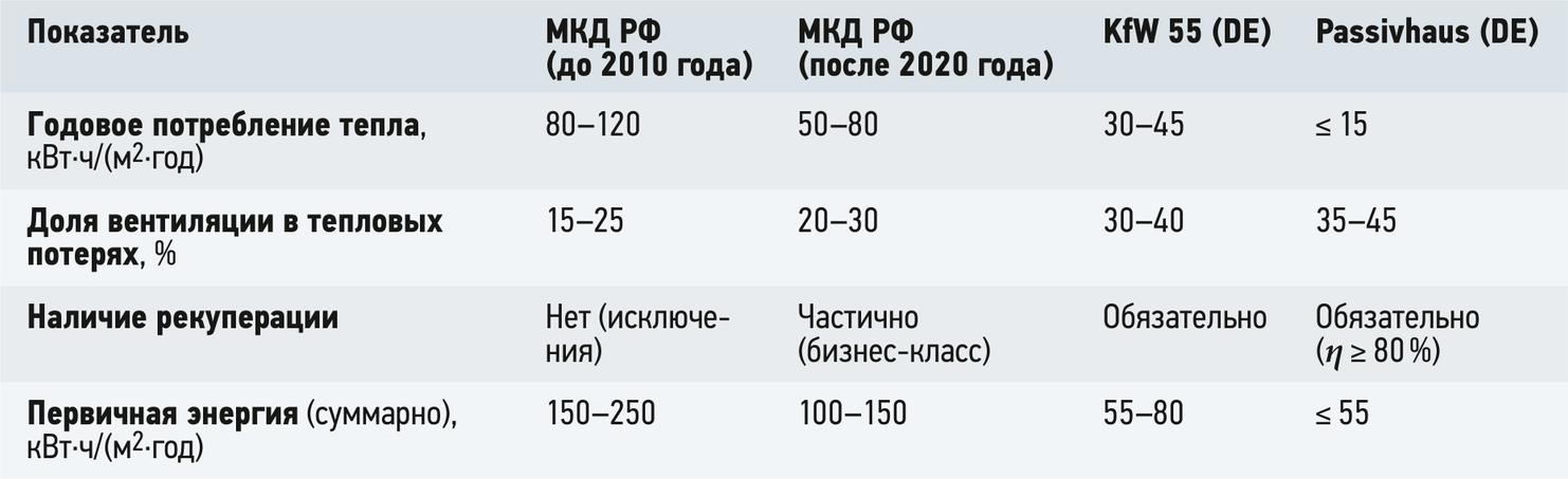

Сравнение потребления первичной энергии и доли вентиляции для многоквартирных домов представлено в табл. 4.
Таблица потребления первичной энергии и доли вентиляции для МКД России, домов KfW 55 и Passivhaus в Германии
Табл. 4. Сравнение потребления первичной энергии и доли вентиляции для МКД
