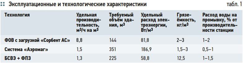

Оценка эксплуатационных и технологических характеристик (табл. 1) станций обезжелезивания на основе технологий №1–3 показала следующее. По удельной производительности и требуемому строительному объёму здания для размещения водоочистного оборудования технология №1 на базе вертикальных осветлительных фильтров с загрузкой «Сорбент АС» превосходит другие аналоги. Однако каталитическая загрузка характеризуется относительно невысокой грязеёмкостью, а данная технология имеет существенный недостаток: высокое потребление воды для промывки загрузки.
Отличительной особенностью системы безреагентной очистки «Аэромаг» №2 является применение комплекса, включающего в себя физический окислительный реактор, объединяющий магнитную активацию, кавитацию и аэрацию воды, и гидроавтоматический самопромывной фильтр с инертной загрузкой. Функционирование такой системы полностью автономно, а использование гидроавтоматической промывки фильтрующей загрузки существенно снижает расход промывной воды. В то же время на получение 1 м³ питьевой воды требуются существенные затраты электроэнергии.
В технологии №3 на основе БСВЭ и ФПЗ применена запатентованная система струйно-вакуумной эжекции для подсоса воздуха, а в качестве фильтрующей загрузки используется плавающая загрузка из гранул вспененного полистирола, обладающая преимуществами по сравнению с тяжёлой загрузкой. Анализ многолетней эксплуатации станций, построенных по такой технологии, показал, что двухступенчатая схема является надёжной, энергоэффективной и ресурсосберегающей. При этом размещение сооружений первой ступени (биореакторов высотой 8–10 м) требует соответствующих габаритов здания станции обезжелезивания.

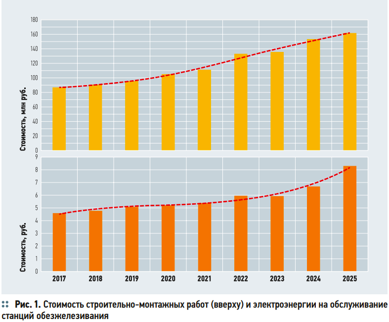

Для станций обезжелезивания производительностью 10 тыс. м³/сут. средний рост стоимости строительно-монтажных работ за последние девять лет составил 10% г/г по данным сборников укрупнённых нормативов цены строительства для Московской области за 2017–2025 годы, утверждённых Минстроем России.
Стоимость 1 кВт·ч электрической энергии за этот период выросла почти в два раза, и средний ежегодный рост стоимости электроэнергии составил 8,93% (рис. 1).

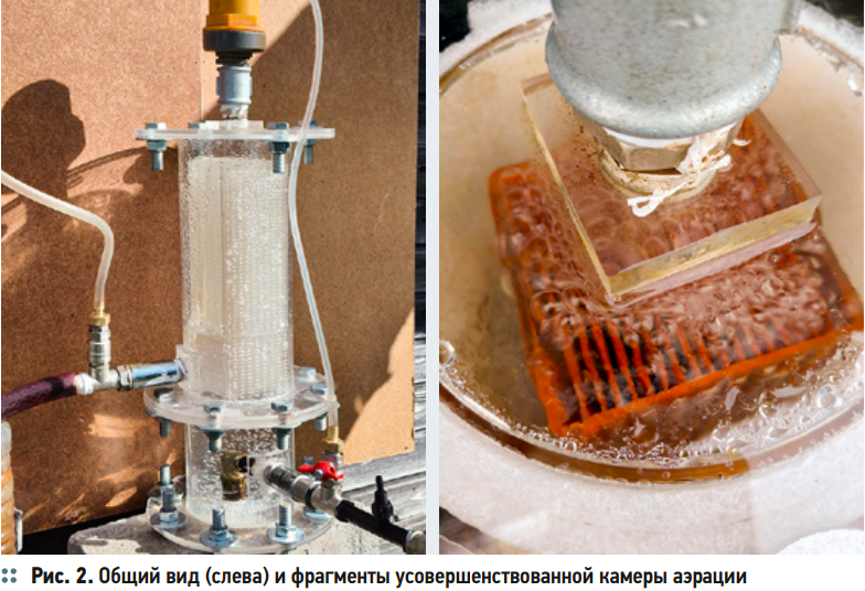

Для изучения процесса аэрации и сравнительной оценки эффективности аэрационных устройств на площадке ВЗУ были разработаны и смонтированы модельные установки. Одна установка представляла собой классическую камеру аэрации (ККА), выполненную из оргстекла, в нижнюю часть которой подавалась исходная вода с предварительно эжектируемым атмосферным воздухом. В другую, усовершенствованную конструкцию камеры аэрации (УКА) дополнительно была установлена кассета с натянутыми перпендикулярно направлению водо-воздушного потока полиэфирными нитями толщиной 1,5–2 мм (рис. 2).
Расход воды в опытах составлял 0,8 м³/ч, время контакта воды в камере не превышало 25 с.

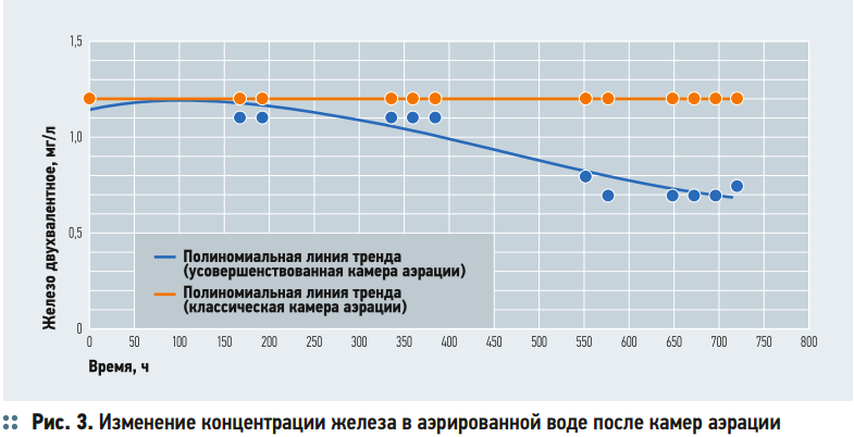

В ходе эксперимента было установлено, что после аэрации в обеих камерах концентрация кислорода достигала 4,5 мг/л, при этом наблюдалось незначительное увеличение pH. Динамика изменения Eh в воде до и после камер аэрации показала, что в течение периода наблюдений в УКА прирост потенциала был на 10–15 мВ больше, чем в классической камере аэрации. Вместе с тем снижалась концентрация двухвалентного растворённого железа в среднем на 33%, в то время как в ККА перевод двухвалентного железа в трёхвалентное не осуществлялся (рис. 3).
Можно предположить, что процесс окисления растворённого двухвалентного железа интенсифицируется за счёт жизнедеятельности присутствующих в подземной воде железобактерий, способных иммобилизироваться на полиэфирных нитях встроенной кассеты.
При восходящем движении водо-воздушной смеси пузырьки воздуха, проходя между нитями, приводили к срыву и выносу осадка, накапливаемого в процессе работы УКА, что обеспечивало самоочищение камеры аэрации.
